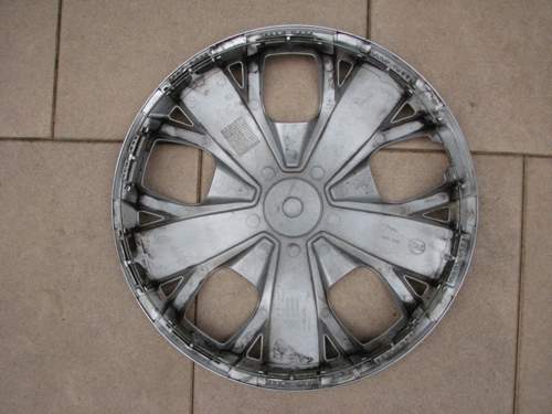

Hallo cerberus2003,
anbei 4 Fotos von den Original Fiat Felgen ab Werk.
Ich hoffe du kannst das sehen auf was es dir ankommt.
Aussenseite
Innenseite
Perspektive
@Vermieterheini1 schrieb am 28. August 2022 um 15:24:06 Uhr:
Hallo cerberus2003,
Und jetzt schau dir die Löcher in der Stahlfelge an, die sind doch nochmal eine ganze Ecke kleiner, da kommt weder mehr noch weniger Wind bei den Bremsen an.
Die Radblenden sind schön offen und werden keine Probleme bzgl. Kühlung machen.
Du schreibst aber, daß Du Standardstahlfelgen hast. Da sind die Belüftungslöcher relativ klein und Du wirst keinen positiven Effekt mit dem Weglassen der Blenden erreichen!
