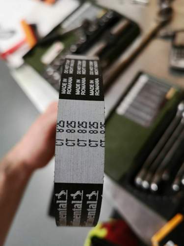

Der Zahnriemen ist gemacht, bzw. irgendwie hat der neue Contitech ZR nicht gepasst, trotz 23 Zähne und angeblich passend für mein Modell war er ein Stückchen zu kurz.
Riemen geht zurück und es kommt ein anderer.

Nimm bitte Original Zündkerzen von Volvo.
Die Riemen längen sich und schlappig gehen die neuen deshalb nicht drauf.
Von Conti hätte der CT825 mit 123 passen müssen beim B200FT
Also ohne rohe Gewalt wird das nicht gehen mit dem CT 825
Neue Zahnriemen sitzten immer strammer als die ausgeleierten alten. Teilweise muss man noch mininal die Position der Zahnräder korrigieren.
