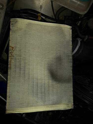

Mal eine andere Idee. Bau doch mal dein Luftfilterkasten komplett aus & kontrolliere, ob da noch der alte Kasten verbaut ist mit Wärmedämmung. Dies bitte komplett raus pulen oder den Kasten gleich komplett neu mit neuem Luftfilter. Bei alten Kästen is da noch Schaumstoff drin, der sich mit der Zeit ablöst & den Luftfilter zusetzt, verstopft.

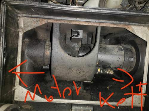

So habe den Luftfilterkasten abgebaut...
Schaumstoff war keiner drin.
Das offene Rohr geht in den Kotflügel die andere Öffnung Richtung Motor.
Die Öffnung Richtung Motor ist mit einem Deckel verschlossen. Kann ich auch diesen Deckel öffnen nach dem Motto desto mehr Luft desto besser?

Also, der Luftfilter sieht schon ziemlich mitgenommen aus, gleich einen neuen bestellen & verbauen. Original wäre gut, geht aber auch einer von Skandix, vorausgesetzt man wechselt diesen im Intervall des Tüv‘s, sprich spätestens alle 2 Jahre neu.
Dann erschließt sich mir nicht, was diese Art von Haube in der Mitte soll mit dem U-Ausschnitt. Da is bei meinem alles leer.
( Theoretisch würde ich dieses komplett entfernen, dann bekommt er auch wieder ordentlich Luft ).

Bezüglich der Bilder: lasse diesen Deckel mal weg.

-Ich habe den Stöpsel beim lufikasten entfernt

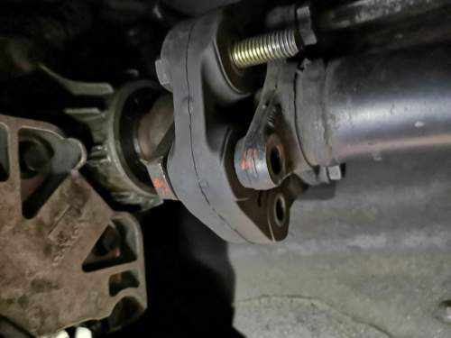

..... Hardyscheibe... Hat einer versetzt angeschraubt wie man sieht. Die Markierungen haben die gleiche Farbe.. Oder wie seht ihr das?
Richtig
Also Ich habe die Markierung versetzt....

So ist es falsch. Deswegen vibriert es noch mehr.
Flansch auf Flansch. Da federt nicht mehr viel. Versetzt wirkt die Hardyscheibe wie ein Kreuzgelenk, eben nur sehr wenig.
