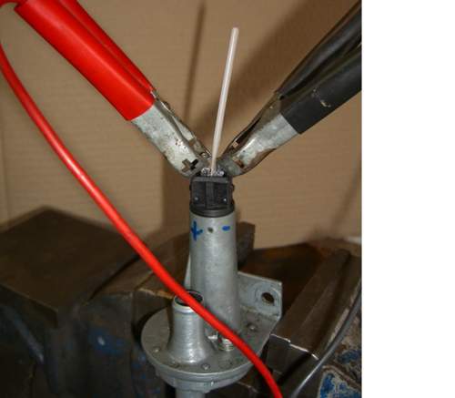

Vorförderpumpe ausbauen - is wirklich schnell ausgebaut, dann kannst ja mal testen, ob die Vfp noch läuft - einfach 12 Volt an die KOntakte geben-wenn sie sich dreht ohne komische Geräusche, dann is sie noch ok. Aber net in der Nähe vom Tank die 12 Volt anschließen!!!! Explosionsgefahr!

...wenns mal so und mal anders ist, wäre meine Vermutung, dass der ZLS klemmt.
Ich würde ihn ausbauen, sehen, ob offen oder geschlossen, gründlich reinigen (Rostlöser reinspühen, wirken lassen, ausblasen).
Wenn offen, die beiden Kontakte mit 12V versorgen und sehen, ob der ZLS schließt.
wenn geschlossen...ab in den Kühlschrank, dann müsste er öffnen.
Damit kannst du zumindest eine Ursache finden oder ausschließen.
Zudem kann man an der kleinen Schraube noch die Öffnungsweite einstellen, aber dazu müsste der ZLS grundsätzlixh kalt=offen und warm=geschlossen funktionieren.
