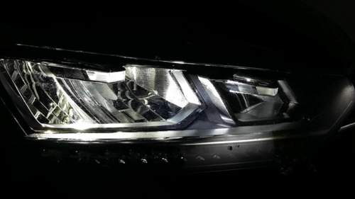

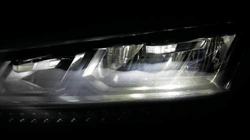

Ich habe mal 2 Fotos von meinem Touran 12/15/ LED Scheinwerfer angehängt.
rechts und links und das Wasser ist von innen.Kam innerhalbvon 3 Tagen.
Habe aber nicht gewaschen oder so.
Ist das als normal anzusehen?
Hatte bisher mit anderen Autos noch nie von innen beschlagene Scheinwerfer
Mich würde bloss interessieren ob es auch Andere mit dem Problem gibt und was vom
Händler dagegen unternommen wurde.
20170116-171228
20170116-171247
Sieht sehr normal aus. Kenne die VW internen Bilder, die eine Beanstandung ermöglichen oder auch nicht. Fahr mal zum Freundlichen und lass ihn Fotos machen. Er kann dann das Bild mit denen von VW vergleichen und dann eine Anfrage stellen, wenn es eine Chance gibt. Aber, normalerweise wird nur bei deutlicher Tröpfchenbildung innen getauscht. Sollte es abgelehnt werden, parke mal 24h in einem wärmeren Parkhaus oder lass das Auto mal beim Freundlichen in der Werkstatt stehen.

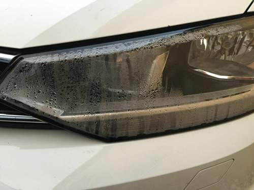

Habe jetzt auch beschlagene Scheinwerfer gehabt. Ging nach ein paar Tagen weg. Soll ich es trotzdem beim Service beanstanden?
Img-5187
@longtom Beschlagen ist gut, die sehen ziemlich feucht aus...
Stimmt!
So lange es außen ist völlig normal.
Natürlich NICHT außen. Du bist lustig. ;-)
Sind beide gleich beschlagen??
Bei mir ging es auch so los,aber erst bei Kälte um die 0 Grad
und nur 1 Scheinwerfer.Ich hatte dann innen sogar Eiskrisstalle.
Sah super aus.
VW hat dann nach hin und her einen kompletten Scheinwerfer
für ca. 1000 Euro auf Garantie getauscht.
Normaler LED Scheinwerfer war es bei mir.
Jetzt warte ich den nächsten Winter ab......
Nein, ist nur einer. Kann gut sein das es bei kälteren Temperaturen war als jetzt. Ich schau mal nach. Bei mir sind es Halogen. Was war die Ursache bei deinem! Hat man was gefunden?
Edit: War nicht so kalt. Um die 10 Grad in der Nacht.
