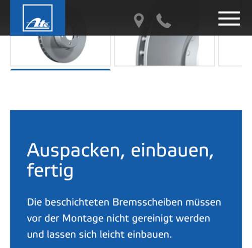

Hast du die beschichteten Bremsscheiben von ATE verbaut? Die muss man freibremsen. 3-4 Mal Bremsen und dann sollten die frei sein. Ein schwammiges Pedal und Schleifgeräusche sind normal.
Wenn du welche ohne Beschichtung verbaust, haben die meistens einen dünnen Ölfilm. Den muss man vor der ersten Fahrt entfernen
.jpg

Heutzutage werden Bremsscheiben neu beschichtet gegen Rost. Es gibt zwar tatsächlich noch Hersteller die da eine Fettschicht drauf machen, das sind aber die aller wenigsten.
Die Ansage der Hersteller ist auch das diese Scheiben frei gebremst werden müssen......

Nana, ziemlich grantig heute. Die Scheiben sind nicht gefettet, sondern rosthemmend beschichtet. Die Auswirkung auf die Bremsleistung ist marginal und nur kurz.

Solange die Beschichtung nicht Ölig oder Wachsartig war, passiert da nichts.
Genau so ist das, habe sie trotzdem gereinigt.
