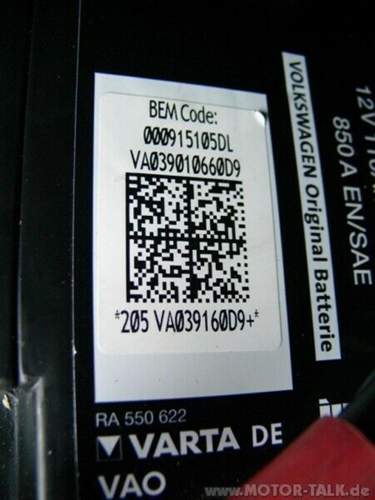

Du musst Deine Batterie nicht bei Audi kaufen !
Aber Du musst Sie "anlernen" lassen bzw. sagt man auch codieren.
mhh hab keine ahnung, aber was ist wenn deine batterie mal leer ist und du sie auflädst, dann müsste sie doch auch codiert werden oder? wäre ja schwachsinn aber ich lasse mich gerne eines besseren belehren
Man MUSS die überteuerten Artikel nicht bei Audi kaufen...das gilt für Öl und Filter genauso wie für die Batterie...allerdings sollte es eine gleichwertige sein wie schon jetzt im Auto ist.
Danach muss sie codiert werden damit der Batteriemanager (BM) wieder weiß das eine neue verbaut ist und "aus dem vollen" schöpfen kann.
Dieses codieren kann auch ein User der VCDS hat.

Das aufladen sollte immer über die Starthilfekontakte im Motorraum erfolgen...nicht direkt an der Batterie! Codiert werden muss danach nichts.
wieder was dazu gelernt :D danke sentinel
ich habe mich vor einigen Wochen lange mit dem Thema auseinander gesetzt (Thema eröffnet, Varta angeschrieben, Infos gesammelt usw.) da meine Batterie auch nicht mehr die Beste ist.
Also wie Senti schon schrieb: solange eine schon eingebaute Batterie über die dafür vorgesehenden Pole im Motorraum mit einem externen Ladegerät aufgeladen wird registriert das BEM (Batterie-Energie-Managenement) die Aufladung und Alles ist in Ordnung (keine Codierung notwendig). Das gilt aber nicht für Steuergeräte die wegen Unterspannung das Spinnen anfangen.
Anders sieht es mit einer neuen (Austauch)Batterie aus denn die muss im BEM codiert werden damit die Elektronik weiß das es ein neues Teil ist. Wenn man den BEM-Code (z.B. aus der A6-Wiki für die 110AH-Varta) kennt und VCDS hat (oder Zugang dazu hat) ist es kein Problem aber wenn man den Code nicht kennt oder keinen Zugang zu VCDS hat ist es nicht mehr so ganz einfach denn dann muss man zu den überteuerten Premiumschraubern...
Die Leute bei Audi werden den Code nicht preisgeben und in meinem Fall konnte man mir nicht mal die Kosten für eine Codierung nennen obwohl ich die völlig überteurte Batterie (370 Euro) dort kaufen wollte :rolleyes:
Wenn man dann noch das Pech hat das die alte Batterie nicht mehr hergestellt wird wird es noch spannender denn sonst könnte man einfach nur die Seriennummer neu codieren und feritg.
Fakt ist das die Batteriegeschichte von Audi hemmungslos zum Abkassieren benutzt wird denn die Batterie ansich ist viel teurer als im freien Handel erhältlich und bei der Codierung langen die nochmal extra zu. Soweit jedendalls meine Erfahrung auf dem Gebiet.
Am günstigsten ist es also eine baugleiche Batterie im freien Handel zu kaufen (soweit möglich) und die von einem VCDS-User codieren zu lassen...

Fahren kann man natürlich trotzdem...aber der BEM rechnet dann immernoch mit der minderkapazität der alten Batterie und schaltet verbraucher im stand zu schnell ab oder reguliert die Verbraucher wärend der Fahrt noch strenger nach seiner Priorität.
Eine Zeit geht es mal...sollte aber umgehend auf "Neu" codiert werden.

Also für den 3,0 Tdi sind sowohl 95 Ah als auch 110 Ah zugelassen.-... das Problem ist tatsächlich NUR das Codieren... allerdings steht der Code auf der Batterie und muss via VCDS eingegeben werden.
Damit meine ich eine bestimmte Zahlenlänge/kombination die nicht auf jeder Batterie zu finden ist.
Schau mal auf Deiner Batterie nach... ggf musst Du als Alternative einen anderen Code einer gleichwertigen Batterie eingeben um dem BEM (BatterieManager) zu "sagen" : Die iss NEU, arbeite wieder mit Voller Leistung !

okay habe verstanden also einmal teilenummer und artikelnummer der batterie!! falls nicht gegeben dann irrgendeine teilenummer, artikelnummer einer 95Ah batterie.. aber welche batteriemarke soll ich denn bei VCDS eingeben???
Welche genau.... da kann Dir sicher jemand anderes hier helfen....
Ich kann Dir ein Bild zeigen wie es bei einer 110 Ah Varta ausehen muss/sollte bzw was da alles drauf ist...
