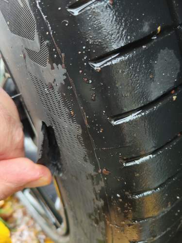

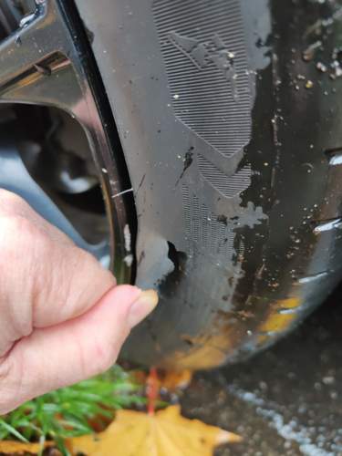

Hallo zusammen.
Was meint ihr? Ist die Sicherheit durch diese Beschädigung beeinträchtigt? Es scheint nur der Felgenschutz betroffen zu sein. Ich kann es aber nicht mit Sicherheit sagen. Ist es reparabel? Der Reifen ist ein Goodyear und gerade 5000 km gefahren.
Vielen Dank

Der ist hinüber, Reparatur ist unmöglich da auch die Kaskade beschädigt ist. Weiterfahrt ist ein Kamikaze Flug, kaufe dir einen neuen kostet ja nicht die Weilt und schließe eine Reifen Versicherung ab
Meinst Du den Flankenschaden oder das Profil? da gibt es doch keine Frage: lebensgefährlich
Ist schon weiter oben als der Felgenschutz. Würde den erneuern. Bei 5 tkm reicht ja ggf. ein neuer, statt zwei. Halt mal Profiltiefe messen....
Der Reifen hat es hinter sich und gehört in die Tonne. Mehr als zum Reifenhändler solltest du damit nicht mehr fahren und das vorsichtig.

Wenn direkt am Reifen, der Schadenumfang nicht erkennbar ist, wie soll dann Dritten, aus der Ferne, das Kunststück gelingen?
Dass Reparaturen in der Seitenwand von Reifen, nicht möglich sind, ist Dir nach 14 Jahren MT noch nicht aufgefallen?
Bei solch tiefen Schnitten ordne ich einen Reifen generell als "hinüber" ein. Es ist ja nicht nur der Schnitt an sich, sondern auch das Ereignis, das diese Spur hinterlassen hat. Solch eine üble Macke ist halt nicht die Folge einer harmlosen Berührung, sondern da war schon ordentlich Gewalt im Spiel.
Danke! Gewalt war keine im Spiel. Ein beschädigter Bordstein, der mit einer abgebrochenen scharfen Kante um etwa 45 Grad zur Straße ragte und eine Unmenge von Laub. Es war beim geradeaus Einparken. Letzter Parkplatz. Die letzten cm rollend.
Danke. Was meinst du mit Profil?

Den weghängenden Lappen könnte man doch mit Alleskleber wieder festmachen , dann den Reifen abmontieren und entsorgen.
