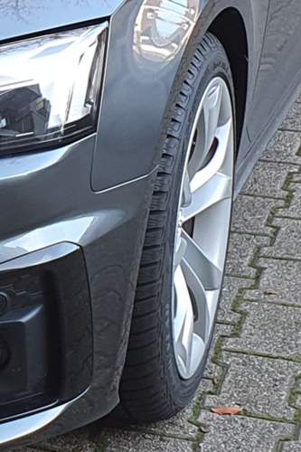

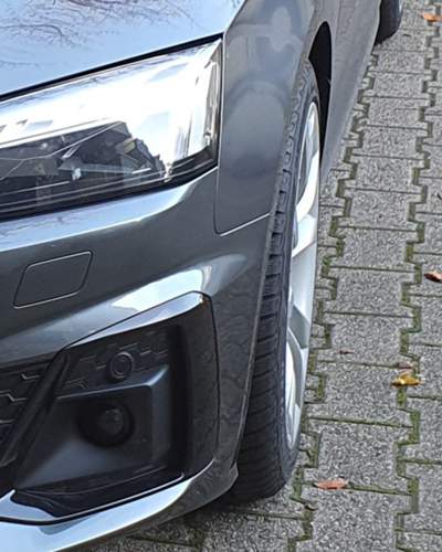

Pirelli ist bezüglich Felgenschutz auch nicht so toll, zumindest in der der Größe 215/45 R16 auf 7er Felge als Sottozero 3.
Img-20221105
Ist das ein OE-Reifen oder die ganz normale Version?
Gibt's in dieser Größe nicht als OE, also somit ganz normale Version. Der Dunlop Sport MAXX im Sommer steht bei gleicher Reifen/Felgenkombi fast 1cm über der Felge.

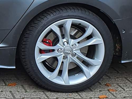

Kann noch die R/F-Kombi 8x18 und Kuhmo WP71 in 235/45 R18 bieten. Hier ist die Felgenrippe analog zum Pirelli gerade noch so okay, könnte aber etwas mehr sein.
Img-20221105
Immerhin etwas vorhanden.

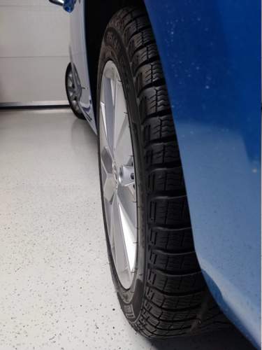

Mit den Felgen kann ich nur zustimmen, das ist wahres dran! Da bietet sogar der schmal bauende Toyo Snowprox S954 noch einen Schutz. Hier 225/40 auf 7,5x18.
Img-20221105

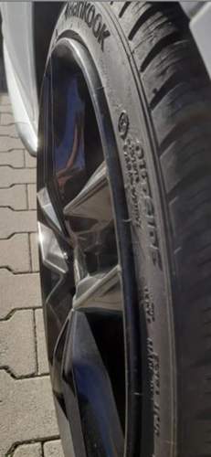

Ich hatte mal Dunlop Wintersport 4D - sehr zufrieden mit allen Eigenschaften bis auf den Sägezahn, der kam aber erst nach mehreren Jahren. Der Felgenschutz war eher symbolisch, lag aber wohl auch an der überbreiten originalen BMW-Felge 158 in 8x17. Eine 7.5x17 hätte völlig genügt.
Fotos anbei, ein Teil der Schäden hatte allerdings schon der Vorbesitzer reingefahren, bevor ich die Dunlop montieren ließ.
Genau so etwas möchte ich verhindern 🙂
