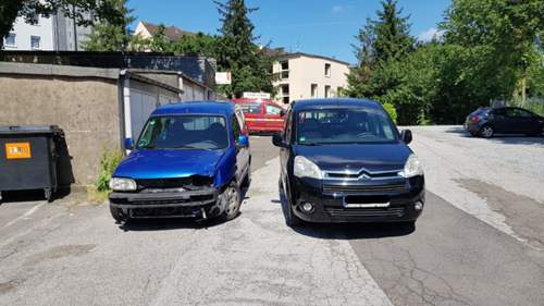

Hab seit Sommer 2021 einen 1,6 VTi (119PS) Bj2011 bin seid dem ca 14.000 gefahren (auch mit 1,7 T Wohnwagen)
Ich mag ihn obwohl der 1,6 HDi (109PS) Bj2001 noch zuverlässiger erschien.
Die 1,6 Vti Maschine scheint Öl zu brauchen (~0,5Liter/1000Km) wird das schlimmer hat man mit den Tausch der Ventil Schaft Dichtungen im Auslass empfohlen.
Er verliert Kühlwasser irgendwo in der Nähe der WaPu, aber bis jetzt nicht die Mengen die mich veranlassen zu Schrauben...
Leider ist seit kurzem ABS/EPS defekt, ich denke ein Rad Sensor - da muss ich wohl ran .....

Ich habe mir gerade wieder einen der 1. Serie , einen mit dem sahnigen 2.0 HDI zugelegt . Hat erst 150.000km gelaufen und wurde , was ja sehr selten ist , gut gepflegt .
Hatte zuvor einen Partner aus 2006 mit dem 69 PS Saugdiesel . Der war schon recht solide und zuverlässig ,
allerdings erscheint mir die 1. Gen. hinsichtlich dieser Kriterien die bessere Gen . zu sein .
Schade Drops , das Dein Unfaller den 1.6er verbaut hat , sonst hätte ich zugeschlagen .
