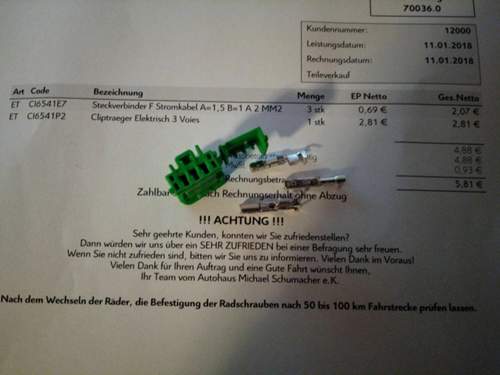

Mein Abschlußbericht zu der Heck-Wischmotortauschaktion. Stecker und Kabelschuhe gibt es zum Apothekerpreis beim Freundlichen. Stecker: 6541.P2, Kabelschuhe: 6541.E7, (beides von AMP, privat aber nicht dran zu kommen, daher ein Centartikel mit Vergoldungsaufschlag). Dennoch muß der Stecker leicht modifiziert werden
Die Leitungen konnten vom braunen Stecker so übernommen werden. Hab die direkt hinter dem br. Stecker durchtrennt und zum Ablesen der Leitungsbeschriftung den Schutzschlauch abgezogen. Der sollte um ca 10-15 mm abgeschnitten werden, bevor er wieder aufgezogen wird. Ohne Schlauch können Kabelschuhe einfacher drauf. Nach Aufpressen der Kabelschuhe auf aller 3 Leitungsadern den Schlauch wieder aufgeschoben. Ging wegen Steifheit durch Kälte etwas schwierig, da erst merkte ich, daß Schlauch jetzt zu lang war und sich die Kabelschuhe nach dem ersten Pin deswegen nicht problemlos in neuen Stecker einführen ließen. Schlauch gekürzt, so paßte es dann.

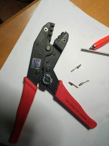

Bilder zeigen die Unterschiede Stecker Kabelschuhe und erforderliche Presszange, wenn es fachgerecht werden soll. Improvisieren des Verpressens ist sicher ohne eine solche Crimpzange möglich.

Crimp-Presszange (YYTII)
Stecker u. Kabelschuhe v. Freundlichen
