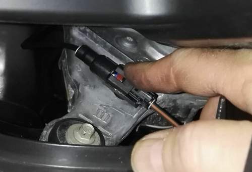

Moin,
als der Kuga mal ausnahmsweise draussen uebernachten musste, fiel mir am Morgen auf, dass offenbar die gesamte linke Haelfte der heizbaren Frontscheibe nicht beheizt wird. Die rechte Haelfte war sofort frei, links dauerte es mit eingeschalteter Klima erheblich laenger.
Wo wird die Heizung elektrisch angeschlossen? Oben am Innenspiegel?
Der Kuga hat mittlerweile die zweite (Original-Ford-) Frontscheibe drin; die erste musste nach einem Steinschlag in Tschechien ausgetauscht werden. Der Tausch erfolgte hier in D, aber nicht bei Ford. Bei der ersten Scheibe war das definitif i.O.

Ja, kannst aber mal bei Ford vorsprechen ob es hier 2 Sicherungen gibt.
Moin,
danke fuer den Tip mit den Sicherungen, da schau ich doch glatt in der Motorraumbox mal nach. In der Tat scheinen es zwei (F14 und F16, je 40A) zu sein (sagt zumindest das Handbuch; Lesen hilft .... grmmmpf).

So. Neue Ford-Erkenntnis. Die Betriebsanleitung stimmt nicht mit dem Fahrzeug ueberein. Eigentlich sollte das passen; das Datum passt zum Wagen. Von den Sicherungsplaetzen F14 und F16 ist nur F14 mit einer 40A Sicherung belegt, F 16 ist komplett leer, auch ohne Steckzungen.
Verdammte Sch...., was haben denn die Typen da wieder angestellt?
Die vorderen Sicherungen sind jedenfalls alle ok, evtl. ist nur der Stecker der linke Heizungsseite nicht richtig drauf. Dass muss der Scheibenprofi machen. Den Scheibenwechsel hat ein Fachbetrieb gemacht; mit Ford hatte ich in der Vergangenheit beim Scheibenwechsel so meine Erfahrungen... :-(

Da ich gerade gelangweilt im Hotel in Cottbus hocke, hab ich mir das Ganze nochmal angeschaut.
Clips an der Abdeckung im Motorraum geloest und mit der Handy-Taschenlampe mal nachgeschaut.
Dabei sah ich Folgendes (s. Bild).
Ein kurzes Zusammendruecken des Steckers quittierte dieser mit einem leisen ´Klack´. Das duerfte es wohl gewesen sein.
Soviel zum Thema Fachwerkstatt....
Wenn ich nix mehr zum Thema schreibe, ist alles nun ok.
