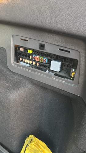

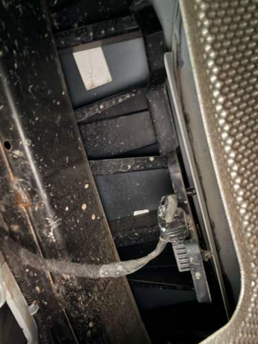

Hallo, mir steht demnächst die Aufgabe zu, bei einem Kuga MK2 ST-Line eine abnehmbare AHK nachzurüsten. Der Wagen hat ab Werk eine AHK-Vorbereitung. Nun habe ich unter dem Stoßfänger ein getaptes Kabel gefunden, von dem ich vermute, dass es bereits der E-Satz der AHK ist. Kann das sein oder ist das eher unwahrscheinlich? Bild ist beigefügt, kann damit jemand etwas anfangen?
Ich hätte sonst eine AHK mit fahrzeugspezifischem E-Satz gekauft und den enstprechend im Kofferraum belegt.
Über Antworten würde ich mich freuen.
Si-kasten-kugamk2
Kabelsatz-stossfa-nger
Nee,das ist nicht für Anhängerkupplung. Das ist für Fahrzeuge mit Keyfree, für die Antenne.
