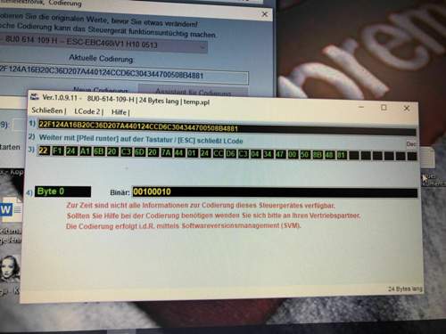

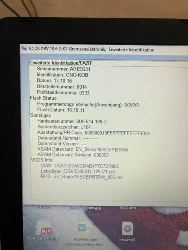

@herbertgeorg, socrates324:
Hallo. Mal eine Frage. Bei meinem sind die PINs 9 und 11 auch schon belegt (gleiche Steckerbelegung wie bei den Bildern von herbertgeorg). Laut Einbauanleitung von k-electronic muss man aber noch PIN 13 belegen (graues Kabelstück aus dem Kabelsatz von k-electronic) und mit PIN 10 parallel schalten. Auf PIN 10 ist Klemme 15, also Zündungsplus. Habt ihr dass auch gemacht?
Und wisst ihr noch, welche Werte des Steuergeräts wie getauscht wurden?

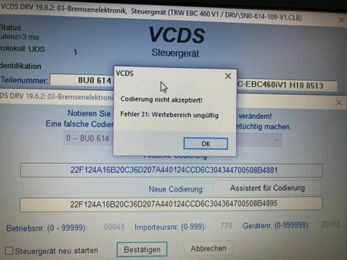

ich habe heute einen Hill Hold Taster nachgerüstet. Und die Leitungen verlegt. Hab es mit der Anleitung von K-Electronic nachgerüstet, und musste eig. die graue Leitung nachrüsten, da die zwei andern zum ABS Steuergerät schon vorhanden waren 🙂
Dann wollte ich wie in der Anleitung im Steuergerät 03 Bremse ==> Byte 17 von HEX 34 auf HEX 36 ändern ; das hat gekalppt
und ich sollte auch noch Byte 23 von HEX 34 auf HEX 36 ändern. ==> das ging nicht!! Bei mir steht bei Byte 23 HEX 31 drinnen.
Was hab ich falsch gemacht dass der Wert nicht akzeptiert wird.
Siehe Bilder.
Keine Fehler in allen Steuergeräten!

Kannst du mir bitte helfen, welsche von den beiden Codierungen richtig ist und brauche ich wirklich einen Zugriffscode 61378?.
Steuergerät 03 Bremse / ABS
Funktion 07 Codierung
Byte 16 Bit 0 auf 1
oder
Byte 22 Bit 0 auf 1 setzen.
Zur Anpassung: Funktion 10 Berganfahrhilfe auswählen
0: normal
1 früh mit geringer Drehzahl
2 spät mit hoher Drehzahl ggf. für Anhänger
Unter Anpassung habe ich nachgeschaut und würde gehen.
