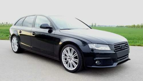

Hey polo0077,
ich fahre 8,5 x 19 ET45 mit 255ern - Distanzen würde ich damit nicht mehr fahren!
Ich habe auch das Sportfahrwerk vom Ambition - aber auf die 40mm Federn von H&R umgerüstet, weil es mit den -20mm einfach nicht meinem Geschmack entsprach.
Hätte ich das so gelassen, hätte ich evtl. auch mit Spurplatten gearbeitet....wobei das dann (nach meinem Geschmack) wahrscheinlich schon zu protzig gewesen wäre.
Ich finde, bei einem Fahrzeug in dieser Klasse sollte es sportlich, aber dennoch dezent sein.
Fazit:
- die von Dir genannte Felgengröße mit der von mir genannten Reifengröße = sehr schön
- das Ganze dann noch etwas tiefer = perfekt 😎
Ich häng Dir mal ein Pic an, mit den Felgen......und dem Ambition-Fahrwerk - und eines, wo er auf 40mm runtergekommen ist.
Grüße,
Franco
