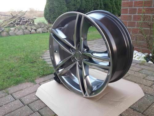

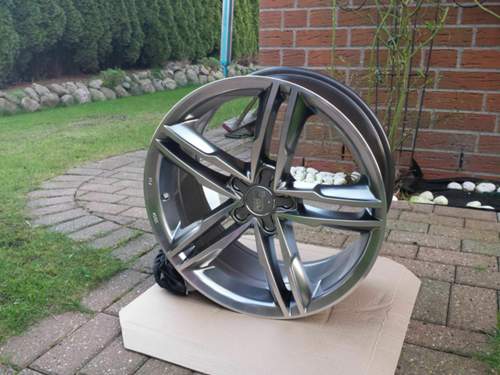

Hallo.
Benötige dringend mal Eure Meinung.
Habe sehr günstige, neu Mam A1 Felgen 8x18 ET44 bekommen und möchte nun neue Decken aufziehen.
Nur bin ich noch etwas unschlüssig, ob es 235 oder 245-ziger werden sollen.
Deshalb: Was meint Ihr? (Bin kein Raser, eher gemütlicher Fahrer)
Und wenn wir schon dabei sind: Habe noch einen Satz VO/HI Spurplatten a 15mm.Würden die noch passen? Hinter wohl kein Problem, aber vorne?
Wäre für jeden Tipp dankbar. (1.8 TFSI )
Gruß Thomas
20160408-195338
20160408-195320
Hi, also das mit den spurplatten kannst vergessen. Du hast jetzt schon 44 et. Meine rotorfelgen haben eine einprestiefe von 33 und das ist aller äußerste Grenze beim A4. Also ohne Karosserie arbeiten versteht sich. Was die Bereifung angeht musste beim a4 18 Zoll mit 245/40 18 fahren.
O.K. Danke.
Ich fahre die MAM A1 8 x 18 Et 30 mit 245/40 Reifen. Tiefer mit Eibach pro kit. War schon knapp beim eintragen.
Bei dir wäre es rechnerisch et 29.
Bilder in meinem Profil
