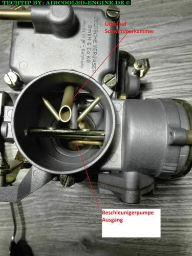

Wenn die Schwimmerkammer gefüllt wurde und die gibst Gas muss aus dem Röhrchen für die Beschleuniger Pumpe Benzinkommen (Kann man auch beobachten, siehe Bild) Das System muss sich aber erst füllen daher öfter Gasgeben.
Wenn er nicht anspringt Deckel vom Vergaser abnehmen und schauen wie voll die Schwimmerkammer ist, normal steht der Sprit bis oberkante Solex Schriftzug. Dann Schwimmernadelventil (sitzt im Deckel) ausbauen und mit Druckluft reinigen.
Und dann wird er auch laufen.
