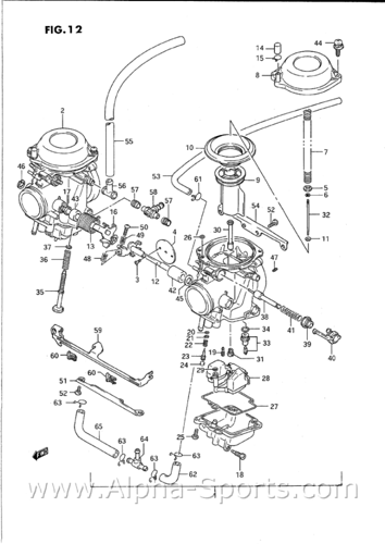

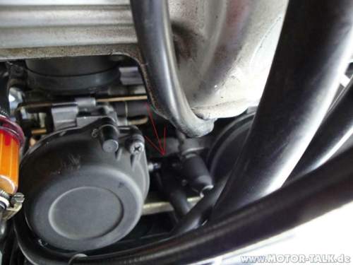

Leider gibt es wieder mal ein Problem nach dem Winterschlaf. Meine Maschine hat Spritverlust und nicht gerade wenig. Problemstelle habe ich auch schon gefunden. Ist anscheinend so ein Verbindungsstück zwischen den zwei Vergasern, an dem auch ein Entlüftungsschlauch oder ein Überlaufschlauch befestigt ist (sh. Bilder).
Das Problem tritt nach ersten Einschätzungen jedoch nur auf wenn ich eine konstante Drehzahl halte. Gebe ich immer unterschiedlich Gas tritt kein Benzin aus. Lasse ich Sie auf einer bestimmten Drehzahl, braucht es ca. 20 - 30 Sek. bis Benzin austritt, gebe ich dann wieder mehrmals Gas tritt mit der Zeit auch kein Benzin mehr aus.
Woran könnte das denn nun liegen?
Da ja erst mit der Zeit Benzin ausläuft, kann der Schlauch ja nicht wirklich kaputt sein oder?
Wofür ist dieses Verbindungsstück überhaupt da?
Die Teilenummer 56 müsste es auf dem einen Bild sein.

In wie fern "gleichmäßiger Zulauf für die Schwimmerkammern"? Wenn in einem zu viel Benzin ist wird es darüber in den anderen Vergaser geleitet, oder wie muss ich mir das Vorstellen? In meinem Reperaturbuch steht etwas von "Entlüftungsschlauch" unter dieser Bezeichnung.
Das ganze Stück ist ja aus Gummi und sitzt auf zwei Metallstutzen, wenn man dies so bezeichnen kann. Müsste ich zum Austausch die Vergaser trennen?
Wenn es ausläuft, wird es vom linken Rand her nass, ich habe den Sitz schon überprüft, mal verschoben und wieder in richtige Stellung gebracht ohne Erfolg.
Ich habe einen einstellbaren Benzinhahn. Benzin tritt aber in jeder Schaltstellung aus, außer wenn ich den Benzinhahn direkt am Tank auf "off" stelle, kann aber auch nur Zufall gewesen sein.

Ja klar. Über dieses T-Stück wird das benzin an beide Vergaser verteilt. Austausch wird mit Vergaser ausbauen, trennen und zusammenbauen sein...
Ich dachte immer das benzin wird über die teile nummer 58 in der skizze verteilt.
So ist es auch...in meinem Buch haben Die Dinger zwar andere Bezeichnungen, aber was der TE-Ersteller im ersten Beitrag ansprach
ist die Entlüftung.
Evt. ist ein Schwimmer, bzw dessen Nadel abgenutzt und schließt nicht mehr richtig.

Also,
wenn Du (was man im Bild nicht so sieht) den Unterdruckanschluss meinst.
Der ist erstens immer rech weit oben und zweitens dünner im Durchmesser.
Soviel zu den Anschlüssen und Schläuchen.
Dass über den Unterdruckanschluss am Vergaser Sprit austritt habe ich noch nie gehört.
Normal ist das, wie beschrieben, die Luftfilterseite des Vergaser und dann (wie auch schon beschrieben) auf def. Schwimmernadeln zurückzuführen.
Daher ging ich bei Deinem T-Stück vom Zulaufanschluss aus (ja, das Benzin läuft gleichmäßig da hinein und in die Schwimmerkammer)
Wenn Du doch eh entdrosselst, kannste doch das T-Stück ebenfalls gleich wechseln.
Die zwei stabilen Metallschienen von Vergaser lösen. vorsichtig die Drosselklappengestänge beider Vergaser aushängen, und schon kommst an alles dran.
Nach dem Zusammenbau das Syncronisieren nicht vergessen!!

das ist der Vergaserüberlauf. Wie oben schon beschrieben, wird der Schwimmer bzw. das Nadelventil hängen. Ich würde als erstes versuchen, vorsichtig mit einem Hammerstiel gegen die Schwimmerkammer zu klopfen, vielleicht löst sich das verklemmte Teil dadurch .
Falls nicht holst du dir 2 Vergaser Rep.- Kits (z.B. Louis 17€), baust die ein und die Gaser sind wieder dicht. An dem T-Stück waren an den alten GSX-Vergasern 0-Ringe verbaut, die einfach zu tauschen sind. Hab es aber auch selbst schon gehabt, das die 0-Ringe nachdem sie mit Benzin in Kontakt gekommen sind nach einigen Tagen wieder dicht waren.
Schau auch nach deinem Motoröl, falls zuviel drin ist und es nach Benzin riecht, raus damit. Ebenso den Luftfilter kontrollieren, ob Benzin im Gehäuse ist.
Grüße Lars
