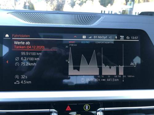

Bei meinem 330i ist der Durchschnittverbrauch bisher niedriger als ich erwartet hatte. Bei meinem 435dx hatte ich 6,84 l/100 km, ich hatte gedacht dass der Benziner einen Liter mehr verbraucht. Jetzt bin ich in genau gleichen Zahlen, obwohl ich coronabedingt weniger längere Fahrten gefahren bin.
Seit letzter Betankung habe ich ca. 350 km auf Autobahn unterwegs gewesen, sonst Stadt. Der Verbrauch laut BC 6,3 l/100 km, was ca. 6,5 l Real bedeutet.
Der Motor und das Getriebe spielen gut Zusammen und bieten m.M.n. eine gute Leistung/Verbrauch Kombination.
