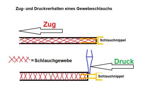

Auch noch ein kleiner Tipp von mir:
Gummischläuche, besonders die mit Gewebeeinlage, haben das Bestreben,
sich bei Zug zusammenzuziehen 🙁
Das Prinzip ist gleich mit den sogenannten "Ziehstrümpfen", die diesen Effekt
ausnützen.
https://www.bing.com/shop?...
Diese werden ohne weitere Befestigung über die Leitung geschoben und
der Gitterstrumpf zieht sich daran beim Zug über der Leitung zusammen.
Je mehr Zugkraft aufgewendet wird umso stärker zieht sich das Gitter
zusammen 😉
Genau dieser Effekt tritt auf, wenn man einen Gewebeschlauch vom
Schlauchnippel abzieht 🙁
Sitzt ein Schlauchnippel sehr fest auf seinem Nippel, verwende ich die Klinge
eines Flachschraubendrehers, setze diesen rechtwinkelig zum Schlauchnippel
am Schlauchende an und drücke damit den Schlauch vom Nippel ab 😉
Gewebeschlauch

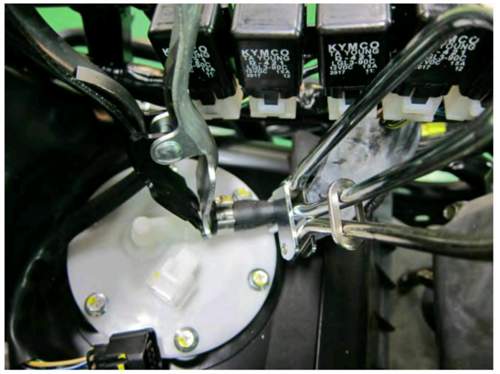

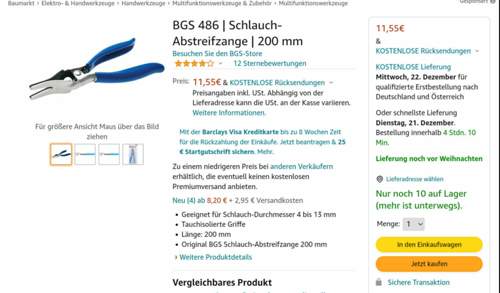

Servus Bernd,
mit einer Schlauchabstreifzange (s. Anhang) ist die Verletzungsgefahr geringer und der Schlauch wird beidseitig abgedrückt. Beim Einsatz eines Flachschraubendrehers kann man schnell mal abrutschen.
Bei “Härtefällen“ schneide ich den Schlauch längs auf, aber auch dabei kann man sich verletzen. 😉
Gruß Wolfi

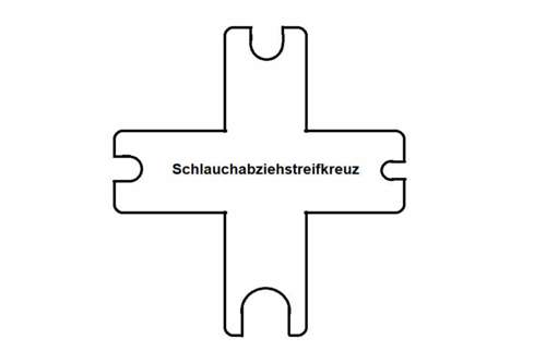

Und da hast Du mich doch direkt auf eine Idee gebracht:
Ich baue mir aus stabilem Stahlbleche ein "Schlauchabziehstreifkreuz"
für 4 verschieden dicke Schlauchnippel, mit denen ich es zu tun habe 🙂
