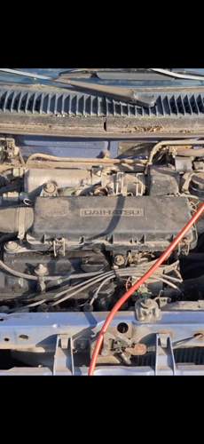

Guten Abend,
ich habe eine Frage. Ist es möglich, ein Auto ohne Tank zu starten. Also das man anstatt den Tank nur zum testen ein Gefäß drunter stellt, wo man dann die Benzinpumpe rein hängt. Falls es jemanden weiterhilft es ist ein Daihatsu Cuore L501.
Schonmal Danke im voraus!
MfG Henry

Bist du dir sicher ,dass der Motor einen Vergaser hat ? eventuell mache mal ein Bild ohne Luftfilter.
Wenn dies eindeutig geklärt ist ,kann ich dir genaueres sagen.

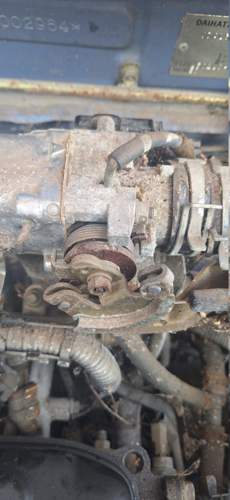

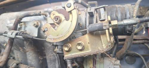

@AEG47 Erstmal Danke für die Antwort! Ja, das Auto hat einen Vergaser. (Im Internet kann man für das Auto einen Vergaser kaufen und auf den Bild sieht es für mich wie ein Vergaser aus)
LG Henry
Das was ich auf den Bildern sehe ist mit Sicherheit kein Vergaser, dies ist ein Drosselklappenteil welches eigentlich nur bei Einspritzern verwendung findet.
Warum ist das so wichtig ?
Beim Vergaser beträgt der Benzinpumpendruck so ca 0,25 bar , beim Einspritzer so das 10 bis 20 fache.
Aus diesem Grund ist es wichtig welche externe Pumpe verbaut wird ,sonst wird das nichts-
Manchmal ist es anzuraten den Typ/ Bauj. und weitere Daten zu benennen.
Natürlich gab es Den auch mit Minuki Fallstromvergaser , in deinem Fall scheint es aber nicht so zu sein-
mit freundlichen Grüssen
AEG

Im Daihatsu der L501 Serie ist ein SOHC 6-Ventiler (ED20) mit 32KW/5600rpm verbaut.
Dieser verfügt über eine Multipoint Einspritzanlage.
