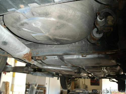

die runde pumpe ist unterm auto in einen schwarzen kasten gesteckt und mit 3 schrauben gehalten.
die 3 schrauben sind meist schwer abzumachen da angegammelt über die jahre.
der schwarze kasten ist eine art tank das die nicht leer läuft.
am besten ist die zu wechseln mit ner bühne aber achtung da kommt einiges an benzin raus wenn man die pumpe entfernt.
der benzinfilter hängt neben den kasten und ist so ne dose.

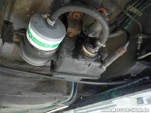

Original geschrieben von Himeno
1.) der benzinfilter hängt neben den kasten und ist so ne dose.
wenns der erste filter ist kann der auch zu sein.
2.) im tank ist eine zweite pumpe die aber nur ein vordruck aufbaut mehr net drum heisst sie vorförderpumpe.
die ist im betrieb eher uninteressant und eher selten für fehler im motorlauf zuständig.
1.) die "Dose" ist der erste Filter, filtert aber hauptsächlich Gasblasen aus (zum Tank), wirkt als kleiner Catch-Tank und führt den unverbrauchten (vom Motor zurückfließenden) Sprit wieder direkt zur Hauptpumpe (und nicht in den Tank) um die Vorförderpunpe zu entlasten.
2.) die Vorförderpumpe ist für
einwandfreien
Betrieb wichtig, ihr Ausfall bedeutet je nach Temp. und Tankfüllung mehr oder weniger starke "Betriebsstörungen", seltener den Totalausfall.
Bild: re. das beige Teil ist das "Vorfilter" (Filter 1 ), das kleine silbrige die Pumpe, dahinter Benzinfilter.
@ TE, die verlinkte Pumpe wäre richtig, hast `ne PN
MFG
WIESO kann man Dir keine PN schicken ? (Option fehlt) 😕
Pumpenpaket-86c
2.) die Vorförderpumpe ist für einwandfreien Betrieb wichtig, ihr Ausfall bedeutet je nach Temp. und Tankfüllung mehr oder weniger starke "Betriebsstörungen", seltener den Totalausfall.
von was für nen fahrzeug und motor ist denn das bild?
das ist definitiv nicht die anlage die unter meinen RP ab werk hängt.
ich hab so eine anlage wie das bild im anhang und da gibt es nur 1 dose und das ist der benzinfilter.
hast du überhaupt nen rp und da mal drunter gelegen?
2232-p1000731-640x480-1

man du hast keinen golf 2 mit rp und nichtmal das passende bild.
sorry was du hier laberst ist müll.
die hauptbenzinpumpe steckt beim rp in einem gehäuse was das leerlaufen verhindern soll udn das ist kein filter.
die benzinpumpe baut danach erst den druck auf.
der benzinfilter ist die runde dose ausserhalb und ja es ist ein richtiger filter.
die ist das system was auch beim gti und 16v im golf 2 eingesetzt wurde bei den einspritzern.
und dein buch der monomotronic hilft hier gar nicht denn das ist das flasche system denn die anlage heisst monojetronic beim rp im golf 2

oh man was bist du für einer solltest dich wieder ins polo forum trollen bevor du schwachsinn redest.
falls du es noch nicht gemerkt hast bist du im golf 2 forum.
der rp im golf 2 hat eine monojetronic und die monomotronic kam erst im golf 3 zum einsatz.
der golf 3 hat keine pumpe mehr ausserhalb des tankes sondern nur noch im tank wie beim g60..
dein bild ist vom polo und zeigt nicht die golf 2 einspritzanlage denn die sieht wie von mir gezeigt aus.
die einheit besteht aus einen filter der neben dem behälter für die kraftstoffpumpe ist.
der behälter für die kraftstoffpumpe beinhaltet auch die pumpe.
du kannst dein polo ssp stecken lassen das greift nicht den vw bezeichnet das teil als "Behaelter fuer Kraftstoffpumpe" mit teilenummer 165201042A.
siehe dazu
[Link von Motor-Talk entfernt - Urheberrecht beachten!]
der behälter ist dazu da das die pumpe nicht leer läuft.
es gibt nur noch ein sieb aber das ist nicht im behälter verbaut sondern auf die pumpe aufgesteckt.
trotzdem heisst der behälter NICHT filter.
bitter vergleich nicht dieses sparsystem vom polo mit dem grösseren system vom golf 2.
nebenbei gibt es schon ein paar mehr unterschiede zwischen der Monojetronic und der Monomotronic ausser der zündung.
bitte las deine polo weißheiten hier bitte raus.
