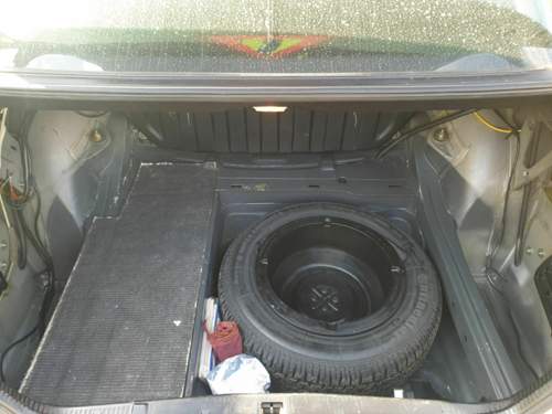

Ich bin dann nochmal 40km gefahren und hatte nach 20km immer noch den Benzingeruch um das Auto und auch innen. Jetzt nach 40km bemerke ich erstmal nichts, es geht aber auch Wind. Die Rücksitzbank habe ich heraus genommen und nichts festgestellt. Im Motorraum auch kein Geruch. Im Kofferrraum schon, nur der war die 40km nicht offen.

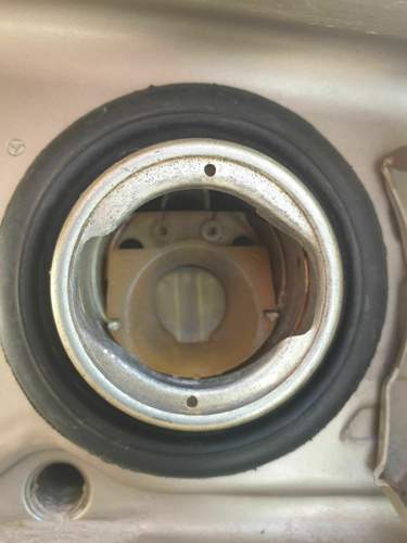

Meine Gummidichtung vom Tankdeckel hat schon mehrere Risse (siehe Bild). Ansonsten ist an der Gummimanschette innen und außen nichts zu sehen. Am Tankstutzen innen auch nicht. Wenn Benzin am Tankdeckel austritt, müsste es doch über den Schlauch unterhalb vom Tankdeckel ablaufen. Aber wenn die Erfahrungen von anderen Fahren auf Dichtung und Manschette hindeuten, kann man dies mal erneuern. Gibt es beide Artikel (Gummidichtung Tankdeckel und Manschette) beim Freundlichen noch? In DE könnte ich dies besorgen und in einem Monat wechseln.

Baureihen 107, 123, 124, 126, 129, 201, 461, 463 sind Manschette und Tankdeckeldichtung Gleichteile und zumindest die Manschette lieferbar. Die Deckeldichtung sollte kein Problem sein, auch wenn sie momentan nicht lieferbar wäre….
Wenn ich mir dann heute am PC, statt auf dem Handy, mal das Foto der Manschette (auf Seite 1 des Threads) genauer anschaue, dann bin ich mir ganz sicher, dass diese Manschette im linken Bereich nicht richtig abdichtet! So sah meine Manschette übrigens auch aus. Ich dachte, die ist dicht.
Über die Tankdeckeldichtung brauchen wir eh nicht reden. Wenn sich da nur geringste Mengen Benzin an Tankdeckeldichtung und der Manschette durchmogeln, dann mufft der Innenraum und der Kofferraum. Wer mal bei den 124er und 123ern die Rückbank demontiert hat und im Kofferraum die Tankverkleidung demontiert hat, weiß genau wovon ich rede.
Kosten für Manschette 3,47€ und Tankdeckeldichtung 1,49 im Juli 2021, Montagedauer 2 Minuten.

Wenn das Problem mit sinkendem Tankfüllstand ausbleibt, würde ich genau da ansetzen. Bei meinem 123er tritt das Problem selbst bei randvollem Tank seither nicht mehr auf. Bei dem Kosten-Zeitaufwand würde ich nicht überlegen......😉

ein leichtes Zischen ist durchaus normal. Dauert es beim behutsamen Lösen des Tankdeckels länger an und ist deutlich vernehmbar, dann ist das ein deutlicher Hinweis auf ein Problem mit der Entlüftung.
Ich tippe aber auf Dichtung und Manschette. Gummis, Dichtungen, Kunststoffe werden mit zunehmendem Alter immer mehr zu Problemfällen, auch wenn man es auf den ersten Blick nicht sieht.

ich möchte mich bei Euch bedanken zum Problem "Benzingeruch". Nach dem letzten Artikel habe ich in DE beim Freundlichen eine neue Dichtung und eine neue Manschette gekauft, lag so insgesamt bei 20€.
Nun bin ich wieder in PT und konnte diese Neuteile innerhalb von einer Minute wechseln.
Der Geruch im Kofferraum ist über die letzten 2 Monate komplett verschwunden und tauchte auch bei der nachfolgenden Fahrt nicht mehr auf. Also alles iO was diesen Thread betrifft. Jetzt muss ich moch dem Poltern im Motorraum nachgehen, ist aber ein anderer Thread.
