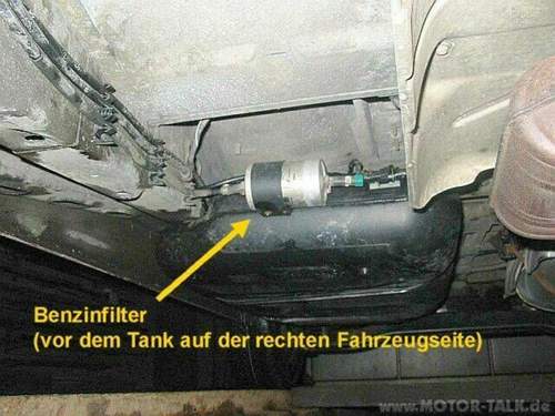

Ich bin mir sogar ziemlich sicher, das es nur aus dem Bereich des Benzinfilter kommen kann, den der liegt am Unterboden rechts vom Tank, also wie du sagtest, in der Nähe der rechten Hinterrades.
Auf dem anghängten Bild siehst Du, wie so einer aussieht (Bild ist nicht von einem Y). Es ist einfach eine runde Blechbüchse und vorne und hinten wir der Benzinschlauch dran gesteckt und mit je einer Schlauchsschelle festgeklemmt. Du solltest also bei laufendem Motor einmal unter der Sitzbank kontrolliern ob an der Benzinpumpe alles dicht ist und am Unterboden den Benzinfilter suchen und schauen ob es dort tropft. Es kann auch vorkommen, das der Benzinfilter durchrostet. Normalerweise sollte er immer mal wieder bei der Wartung erneuert werden, aber angeblich sparen sich das einige Werkstätten, schreiben die Erneuerung des Filters aber trotzdem auf die Rechnung.
Sollte ein Benzinschlauch erneuert werden, achte bitte in deinem Interesse darauf, dass der Mechaniker den Schlauch ganz vorsichtig von den Anschlüssen an der Benzinpumpe abmacht und genauso den neuen Schlauch wieder vorsichtig drauf macht, damit an der Benzinpumpe nichts kaputt geht. Das ist nämlich eine Schwachstelle der Y/Punto 176, dass die Schlauchanschlüsse an der Benzinpumpe leicht an- bzw. abbrechen.
Wenn es eine gute Werkstatt ist, dann lassen sie Dich dabei auch zuschauen, und Du kannst ihnen auf die Finger schauen.
Also wie gesagt, wenn an der Benzinpumpe alles in Ordnung ist, dann wird es bestimmt nichts teures sein.
