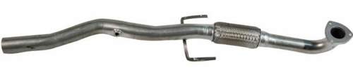

Das Flexrohr sitzt im Hosenrohr (sprich erstes Abgasrohr nach Abgaskrümmer und Katalysator). Es kann da höchstens nach Abgasen riechen. Starker Benzingeruch an dieser Stelle würde mir schon sehr zu denken geben.
BTW ... Ein Schweißer würde niemals dort schweißen, wo es stark nach Benzin riecht 😁 😎 😕
Siehe Bild, dass ist das Flexrohr.

Sagen wir mal dann Abgase, das wäre dann die andere Form der Bezeichnung. Riecht auf jeden Fall nach Abgasen.
Das Flexrohr kenne ich, aber lohnt sich das schweißen, denn auf Ebay gibt's mittlerweile Flexrohre haufenweise. Die müssen nicht geschweißt werden.
Schau mal hier
Es gibt einen Reparatursatz, oder das erste Rohr mit Flexrohr.
Ich persönliche halte schweißen an der Abgasanlage nur für eine temporäre Lösung und würde immer den Austausch vorziehen ... Wie gesagt, ICH 🙄

Was haltet ihr denn von Flexrohr ohne schweißen? Gibt es ja im Moment bei Ebay haufenweise.

Ich würde der Variante auf jeden Fall ne Chance geben. Schweißen kann man nachträglich notfalls ja immer noch. Bei mir hat die geschweißte Variante dazu geführt, dass der Auspuff Verspannungen hatte und damit nur noch schwer einzubauen war ohne bei der Fahrt unter den Unterboden zu hauen. Nach einigem Hauen und Biegen haben wir es dann doch hinbekommen. Dieses Problem kannst Du aber ggf. mit einer neue kompletten Ebay-Variante auch haben. Bei der Schellen-Version müsste man nachjustieren können. Fragt sich nur, ob es damit auch ordentlich dicht wird?
