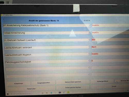

Die Werte sehen nicht sonderlich gut aus..
Also neue Lambdasonde?
Was hältst du denn von den Werten, @GermanTwath?
Lambda vor Kat neu? Der nach Kat hat eigentlich passende Werte.
Ich checke aber gleich nochmal die Werte, wenn ich nach Hause gefahren bin. Dann ist er etwas warm. Ich glaube das Verhältnis wird jedoch gleich bleiben.
Keiner eine Lösung? Sprich neue Lambda oder nicht? Stimmt denn die MegaVolt Werte! Kann man die Lambda ausschließen? Ich möchte nur gerne eine Bestätigung, denn die sollte sich nicht bei 1,4 mV bewegen oder?

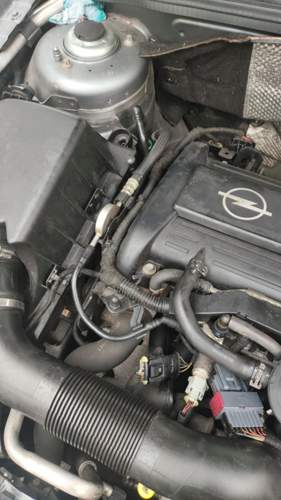

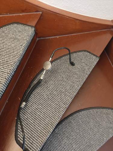

Moin, also falls das hier noch jemand liest, bei mir hat diese Dose ein leck. Das Teil bekommt man echt nur schwer, habe jetzt eins vom Schrottplatz bekommen was noch laufen soll, allerdings ist das nur die obere Verbindung und der untere Teil Kraftstoffleitung ist nicht mehr dran. Gibt es jetzt eine Möglichkeit das irgendwie bei mir rein zu bekommen? Eventuell dieses Stück dickeren Schlauch Durchteilen und dann zu verbinden?
Im Anhang einmal ein Bild vom Ersatzteil was ich davon habe und das gleiche Stück was defekt und noch im Auto ist
