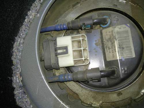

Ok, die Serviceklappe wurde noch nie geöffnet. Sah wie neu aus. So sieht es darunter aus. Ich sehe keine Spuren, dass da mal was ausgelaufen ist. Aber die beiden losen Ringe irritieren mich. Und rostig ist es auch

Hast du du die Kiste in Salzwasser gebadet? Bei mir war da kein Rost.
Du kannst ja mal versuchen, ob du mit einem Spiegel oder der Smartphone-Kamera den Anschluss sehen kannst.

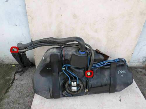

https://www.imad-automobile.de/artikel.php?idartikel=8688
Mein Auto stand leider jahrelang im Freien. Ich hab schonmal nach Ersatzteilen gesucht. Die sind aber alle aus Kunststoff, selbst die gebrauchten.
Ich nehme an, es geht um diese Anschlüsse?

Ich konnte das Bild machen. Kann es sein, dass der Schlauch etwas verrutscht ist?

Mit der Kamera kannst du die Anschlussstelle genau sehen.

Die Flecken an deinem Schlauch sehen schon etwas verdächtig aus.
Da hilft nur eins: Volltanken, und schauen ob es da rausläuft.
