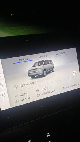

Mein bisheriger Rekord…
18.6 kWh / 100km auf 48 km rein elektrisch
@VWT7NewMultivan schrieb am 6. Mai 2024 um 18:19:05 Uhr:
Aber dann mit Klimaanlage/Lüftung aus. Oder? Sonst komme ich nicht unter 20 kWh.
