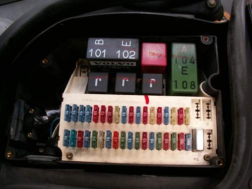

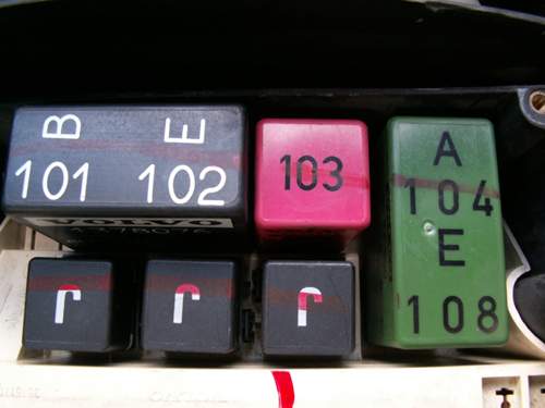

würde gerne wissen wo das relaie sitzt 850 kombi bj 96 144 ps schalter. Leider nichts gefundenoder ich bin zu dofffffff gruss frank

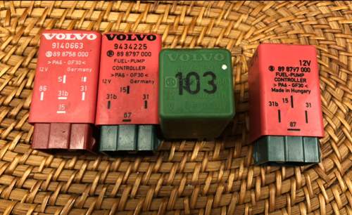

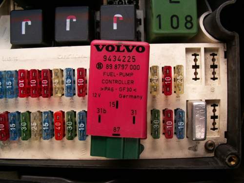

So das Relai 103 getauscht nichts passiert.Er will nicht anspringen.Zündfunke hat er .Hatt noch jemand eine idee? 144Ps Bj 96 Schalter.Gruss Frank
…..läuft denn die Kraftstoff Pumpe überhaupt?? Nicht das es gar nicht am Relais gelegen hat??
Gruß der sachsenelch

Hatte ich auch mal: Relais gewechselt und nichts. Das Chinarelais geöffnet, war innen alles völlig verbogen. Dann das alte geöffnet und die Kontakte mit Laserdruckerpapier abgezogen, bis nichts schwarzes mehr zu sehen war: Läuft heute noch (10 Jahte später) Irgendwann zwischendurch mußte dann die Benzinpumpe gewechselt werden.

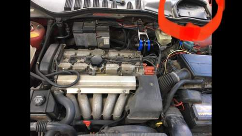

Benzindruck kann man auch mit Reifenfüller messen
[Von Motor-Talk aus dem Thema 'Benzin pumpen ralaie 850 bj 96 kombi' überführt.]
Als Sofortmaßnahme könnte man auch das Ventil mit nem kleinen Schraubendreher drücken, vorher natürlich einen Lappen drunter legen. Wenn der Druck in Ordnung ist, sollte der Sprit da schon rausspritzen.

@Rostpopel schrieb am 14. Januar 2024 um 12:04:33 Uhr:
Echt? Hochinteressant!
Könntest Du das kurz ausführen 🙂
Ventil auf, reifenfüller aufstecken und Zündung an.
Achja, klar, logisch. Da hab' ich aber jetzt echt auf meiner eigenen Leitung gestanden... D

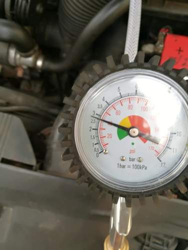

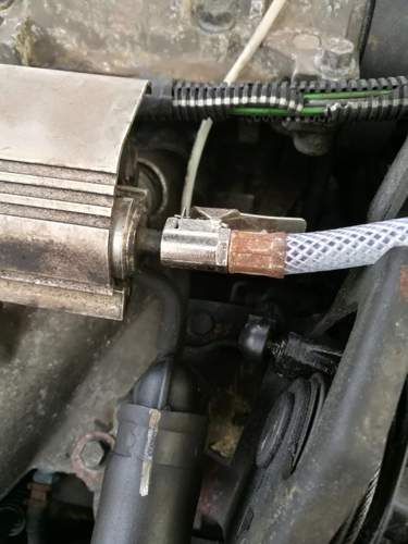

@ploecki schrieb am 14. Januar 2024 um 14:46:00 Uhr:
Siehe Bilder, zu Zweit geht s auch mit nem Einfachen .
Druck
Druck
Hinterher aber gut durchlüften, sonst quellen die Dichtungen und es klappt dann nicht mehr so richtig mit der Luft im Reifen...
Das Benzin kommt erst gar nicht in den Prüfer , nur in den Schlauch ;-)
wenns nicht in den Prüfer kommt, warum Zeigt dann das Manometer was an?! Bei meinem waren die Dichtungen innen aufgequollen und er funktionierte nicht wie vorher
