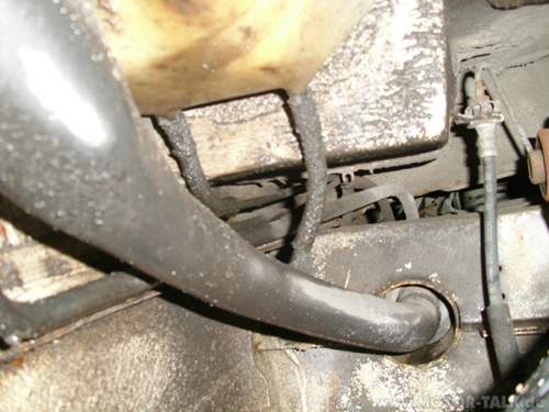

nachdem ich mit april meinen gliebten bus wieder ausm winterschlaf geholt hab und jetzt die erste tankfüllung durch war und ich vollgetankt habe, ist mir ein komisch fleck am boden unterm einfüll stutzen und benzin geruch aufgefallen.
hab dann weiter geschaut und siehe da, es läuft am einfüllstutzen wieder raus.
und zwar dort wo der einfüll stutzen den radkasten nach hinten ins rechte ohr reingeht.
jetzt meine frage: kommt das öfter vor oder bin ich ein einzelfall???
darüber sind noch zwei benzin leitungen und da is mir auch ein fleck aufgefallen der nicht normal ist.
frage: für was sind diese zwei leitungen. sind das benzin leitungen oder die entlüftungs leitung??
hoffe ihr wisst was ich meine. bilder folgen morgen wenns wieder hell ist.

Rechts und links im Radkasten sind Entlüftung/Ausgleichsbehälter, die mit 6 mm Schläuchen verbunden sind. Vieleicht sind die morsch oder abgerutscht.

Beim Syncro sieht das natürlich anders aus. Hinten rechts, sind aber auch Rohre, Schläuche & Dichtungen. Kann man erst sehen wenn die Fotos da sind. Den Bereich vorher reinigen.
Na ist normal das mal was kaputt geht. Schließlich liegt das Alles ungeschützt im Kotflügel.

wie versprochen noch ein paar bilder
also kann ich von mehr arbeit ausgehen???
Macht wenig Sinn nur die undichten Stellen zu ersetzen. Ich würde sämtliche Schläuche ersetzen, dann ist man wieder auf der sicheren Seite. Acht bei Kauf von Kraftstoffschlauch darauf keine überalterten zu bekommen und zudem sollte da Gewebe im Gummi liegen und nicht aussen rum.

Musst halt erst mal genau sehen, was undicht ist - Also sauber machen und beobachten. Bild 2: oben undicht, unten draufgetropft?
Gruß Jan
PS: Vielleicht tritt das ganze nur bei vollem Tank auf. So wars bei meinem 2wd, da war eine der Entlüftungsleitungen rausgerutscht. Das war schnell behoben... also erst mal schauen.

Bild 2 so richtig interpretiert.
