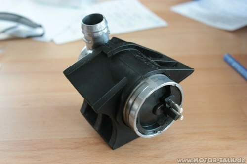

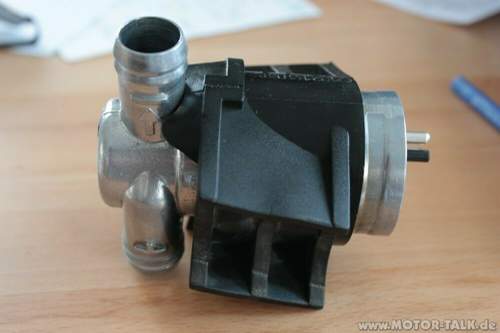

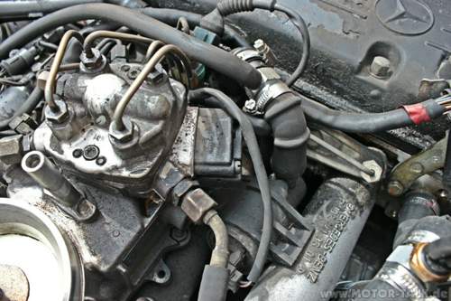

Das kenne ich doch von vor drei Tagen ...
gleiche Symptome, bei mir war es der Leerlaufsteller. Lief kalt nur wenn ich aufm Gas stand (unrunder Lauf trotz Gas geben bis knapp 1500/min).
Das Teil am besten mal ausbauen und reinigen (über Nacht in WD40 einlegen) und ein paar Tropfen Öl reinspritzen.
Bei mir ist seither wieder alles super.
Bilder:
- so sieht das Teil aus,
- drittes Bild zeigt den "Fundort". Zirka Bildmitte unten. Hinter dem Luftmengenmesser (Luftfilter ausbauen)
Der LLS ist wie zu sehen vorne mit einem Stecker angeschlossen, an dem T-Stück hängen zwei Schläuche (einer oben, einer unten - nicht sichtbar). Stecker und Schläuche abziehen und dann mit Gewalt den LLS samt Gummilagerung nach oben rausziehen.
Ansonten mal die Kabel der Temperaturfühler & Co. checken. Dass da einer plötzlich nicht mehr gehenund so gravierende Probleme verursachen soll kann ich mir nicht vorstellen.

Moin
Tja,wenn man so einen dreckigen Motor hat,muß man sich auch mal mit silchen Problemen rumschlagen.Verölte Steckkontakte,machen Übergangswiederstände,es leitet zwar elektrisch aber mit wiederstand.
Schande Marvin😁mach sauber irgendwo muß das herkommen Deine Felgen glänzen so schön da mußt auch Sauberkeit unter Dem Deckel her.Ist viel Arbeit ,es macht nachher sogar Spaß am Motor zu basteln.Ich behaupte mal das wäre Dir dann nicht passiert.Den Ventildeckel kannst Du rugig mal die Dichtung wechseln,ist manchmal sogar aufschlußreich wenn mal siehst aob Alagerungen vorhanden sind
Grüße und viel Spaß
Bild ist schon älter, Meister 😉
Kann auch nix dafür wenn der Vorbesitzer nie was geputzt hat und der M102 irgendwo rausgesabbert hat ... mittlerweile scheint aber wieder alles dicht zu sein, Ölstand hält sich seit Mooonaten, genauso wie Kühlwasser 🙂
So sieht er jetzt aus (unten) ... Da geht noch was, aber ich denke im Vergleich zu davor schon um einiges besser.
Stück für Stück zum Glück 😎
Beim letzten Treffen (ca. 30 Teilnehmer) hatte ich junger Furz definitiv den saubersten Motorraum (gut, den des einen geilen Evos habe ich nicht gesehen), teilweise waren die so verratzt und dreckig da hat man echt Augen gemacht 😰
Muss nur noch Kleinigkeiten säubern, den Luftfilterdeckel lacken und eine neue Dämmatte verbauen dann sieht er wieder super aus der Motorraum, gott sei dank.
Schlauch der Kurbelgehäuse-Entlüftung wird demnächst erneuert. Das schrieb ich schon im Sammelthread und im LLS-Thread 😛
