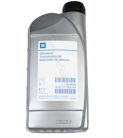

Hallo @ all,
kann mir einer von Euch Infos über folgendes Getriebeöl geben:
http://www.genuinesaab.com/catalog/images/0063oil.jpg
Teilenummer: 1940771
Ist das Öl beim FOH erhältlich? Kennt einer die Kosten? Gibt es ein Datenblatt dafür?
Bzw. sind Ersatzöle anderer Hersteller bekannt oder gibt es für dieses Öl eine GM Norm?

Weiß jetzt nicht ob es ein Automatik oder Schaltgetriebe ist, in welches das Öl rein soll....und vorallem welcher Typ von Getriebe
Ich habe Schaltgetriebe und habe das Castrol SMX-S rein....Anfangs war das getriebe etwas schlechter zu schalten..aber anch einer Woche butterweich...kein Vergleich.
Das ÖlWird unter anderem vom Gema-Motorsport empfolen, die auch Getriebe umbauen (müssten also Ahnung haben). Von irgendjemand wird das Öl auch freigegeben oder empfolen....dazu kann aber glaub ich Zerbrösel oder Schelper mehr sagen

also das Castrol SMX-S hat, trotz anderslautender Mail von Castrol (ein Jahr alt), keine offizielle Freigabe von Opel. Technisch entspricht es aber den Anforderungen. Begründung (Stand von: vor einigen Tagen) seitens Castrol ist, daß normalerweise ein Getriebeöl eine Lebensdauerfüllung ist (jaja...bitte keine Diskussionen darüber) und die Nachfrage dementsprechend gering ist um eine Freigabeprozedur zu rechtfertigen. Mittlerweile wird von Castrol auch auf deren "Ölberater" für das F23 und F35 Originalflüssigkeit empfohlen (klar...weil keine offizielle Freigabe existiert). Einzige Ausnahme ist das F35 im Signum 3.2V6. Da steht nachwievor SMX-S als Empfehlung von Castrol drin...warum auch immer. Ich tippe mal auf "wurde vergessen".
Aus eigener Erfahrung kann ich, genau wie Wildsau sagen, daß das SMX-S die Schwergängigkeit der Schaltgetriebe schon um einiges verbesser kann. In meinem F23 ist es in alle Temperaturbereichen butterweich zu schalten...kein Vergleich zu vorher. In meinem F35 ist derzeit noch das Original drin und ich muss morgens ganz schön kräftig drücken (allerdings nur um Stand) um überhaupt einen Gang reinzubekommen. Auch der Rückwärtsgang geht relativ schwierig rein. Während der fahrt gehts gerade noch so. Ich denke ich werde auch hier auf SMX-S umrüsten.
Originalflüssigkeit (für F23 und F35 Getriebe) müsste GM 1940768 sein.
Originalflüssigkeit (für AT Getriebe) müsste GM 1940700 sein. Dabei handelt es sich um ATF Öl Dextron 2.

Guten Abend,
Danke für die Antworten, meine Frage war aber ganz speziell auf das abgebildete Öl bezogen.
Bei Saab nennt sich dieses Öl "MTF0063" und ich will einfach mal herausbekommen was sich dahinter verbirgt.
Es wurde bei Saab ab MJ01 oder 02 eingeführt und es wird auch bei älteren Fahrzeugen empfohlen, die Probleme mit der Schaltung haben.
Die Umölaktion ist recht kompliziert (2 x mit dem neuen Öl spülen) - altes und neues Öl dürfen nicht gemischt werden.
Da Saab, Opel ... GM nicht das Rad neu erfunden haben, bin ich eben auf der Suche nach dem, was sich in den Flaschen befindet.
Farblich sieht es aus wie Himbeersaft .....
Das Getriebeöl mit der Teilenummer 1940771 ist ein Automatikgetriebeöl für die AF23 und AF33 Automatikgetriebe im Vectra-C.
Danke für die Info, jetzt wird es interessant! 😁
Entweder der Saab-Teilehändler hat einfach mal so eine Flasche abgelichtet oder Saab verfüllt dieses Öl in Schaltgetrieben.

Naja..in meinem F23 Schaltgetriebe war werkseitig ebenfalls ATF-Öl drin (ebenfalls "Himbeersaft"😉. Nicht nur deswegen bin ich auf ein anderes Öl umgestiegen...siehe oben.
