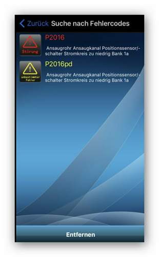

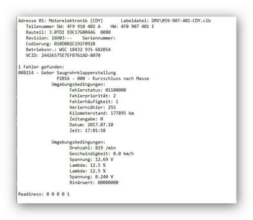

Ich hatte in meinem Fehlerspeicher den Eintrag "Bank1 Sonde1, Gemisch zu fett". Mit diesem Fehler regeneriert der DPF nicht und er füllt und füllt sich mit Ruß.
Habe die LamdaSonde gewechselt und alles läuft wieder.
@derSentinel:
das war ein gutes Beipiel aus der Praxis und ohne Fehlerspeicher auslesen wärst Du sicher auch nicht dahinter gekommen :)
@Atomickeins schrieb am 1. Dezember 2018 um 14:08:35 Uhr:
@derSentinel:
Richtig !
Saugrohrklappen waren eh fällig (Lampe an seit 2 Jahren :D ) aber der "Gemisch zu Fett" Fehler kam vor 2-3 Monaten dazu.
Nch Saugrohrklappen Wechsel war die Lampe aus- Fehler "Gemisch zu fett" blieb aber.
@derSentinel:
mit defekten Saugrohrklappen bin ich auch schon 10.000 km rumgefahren aber ich kann es nicht haben wenn im KI eine Kontrolllampe brennt - als die dauerhaft anbliebt (Fehlerspeicher löschen war ohne Erfolg) kamen dann doch so langsam mal neue Klappen rein :)
