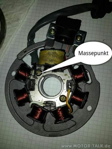

Habe heute die Austausch-Lichtmaschine erhalten...
Es kam alles anders:
2008 wurden neue Lichtmaschine im Pepe verbaut, jedoch ältere CDI's.
D.h die originale Lichtmaschine ist nicht 5polig, sondern 6polig.
Ich wunderte mich beim Vergleich der beiden LiMa's, warum der/die/das Pickup
der neuen LiMa nur eine Leitung hat. Am alten Pickup waren zwei Leitungen dran.
Ich hab daraufhin die Iso-Schlauchleitung zum Stecker hin aufgeschnitten und
festgestellt, dass Pickup und Spule gebrückt sind (anbei Fotos).
Hat jemand eine Ahnung, warum es nur noch Lichtmaschinen mit einem Pickup-Kabel gibt?

die beschädigte Spule ist die Zündenergiespule, also läuft der Roller mangels Zündfunken nicht mehr.
Du hast doch inzwischen selbst recherchiert, welcher Stator für deinen Roller passend sein müßte. Dass jede Pickup-Spule zwei Anschlüsse (Enden) hat, brauche ich Dir nicht zu erklären, sonst hättest Du die Schaltung nicht so schön skizziert. 🙂
Welche deiner Fragen brennt Dir denn nun unter den Nägeln bzw. ist es nur das Problem, dass die Pickup-Spule des neu gekauften Stators nur einen Anschlußdraht hat? - Ein Ende des Pickup ist einfach mit Masse verbunden.
Gruß Wolfi

Hallo Marco,
der neue Stator sollte passen. Durch deine Vorarbeit wissen wir ja, dass das zweite Ende des Pickup der alten Lima mit dem schwarzen Draht verbunden ist. Es sind also beim alten Stator auch nur 5 Anschlüsse am 6-poligen Kompaktstecker belegt, exakt so viele Anschlußdrähte hat ja auch der neue Stator.
Um auf Nummer sicher zu gehen, solltest Du den Widerstand zwischen dem schwarzen Anschlußdraht und dem Metallrahmen (Statorplatte) mittels Ohmmeter messen: Zeigt das Meßgerät in beiden Fällen, also alte und neue Lima, Null Ohm an, steht dem Anklemmen des alten Kompaktsteckers an den neuen Stator nichts im Wege. Das "heiße" Ende des Pickup, welches zur CDI geht, hat beim neuen Stator eine andere Farbe. Die Farbcodierungen sind grundsätzlich mit Vorsicht zu genießen.
Solltest Du bei der o.g. Messung zwischen Schwarz und Statorplatte nicht Null Ohm erhalten, schauen wir uns die Sache nochmal ganz genau an.
Gruß Wolfi

Nur keine Bange, Marco.
Die Licht-/Ladespulen, das sind die Zapfen mit dem dickeren Kupferlackdraht, sind niederohmig. Das sind dann aber trotzdem nicht die Null Ohm Widerstand, welche Du zwischen dem schwarzen Draht und der Statorplatte (Masse) messen solltest. In der Praxis entspricht das beim Digitalmultimeter einer Anzeige von 0,2 ~ 0,3 Ohm, weil die Messstrippen ja auch einen ohmschen Widerstand besitzen.
Der Widerstand der außen angeordneten Pickup-Spule liegt im Bereich 100 ~ 200 Ohm und die mit gelbem Gewebeband umwickelte Zündenergiespule mit ihren vielen Windungen aus dünnem Kupferlackdraht kann bis in den kOhm-Bereich gehen.
Du mußt Dir auch keine Sorgen machen, wenn die Widerstandswerte der Spulen des alten Stators nicht exakt die gleichen Werte bringen. Es geht um die Größenordnung, also eine Lichtspule im Ein-Ohm-Bereich, die Pickup-Spule im Hundert-Ohm-Bereich und die Zündenergiespule (auch Kondensatorladespule genannt) im mehrere Hundert Ohm bis kOhm-Bereich.

die alte Lima hat einen 6-Pin Kompaktstecker, fünf davon sind belegt. Die neue hat einen Dreifachstecker und zwei einzelne Strippen mit Rundstecker.
Der TE Marco hat nun halt Bedenken, weil die Pickup-Spule des alten Stators zwei sichtbare Anschlußdrähte hat. Beim neuen Stator wird nur ein Draht des Pickup sichtbar herausgeführt, das andere Ende ist unsichtbar mit der Statorplatte (Masse) verbunden.
Hier kommt nun meine vorgeschlagene Prüfung zum Tragen: Liegt der schwarze Draht sowohl bei der alten wie auch der neuen Lima direkt auf Massepotential, d.h. Null Ohm Widerstand zur metallischen Statorplatte, kann die neue Lima problemlos verwendet werden.
