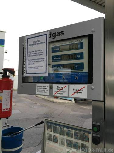

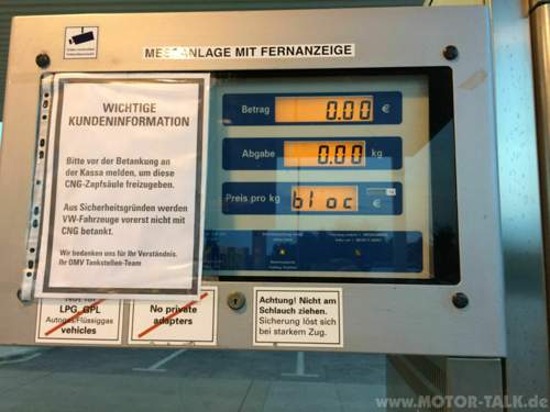

Nächste Woche müsste ich nach Berlin fahren (rund 900km - komme aus Österreich) und ich will nicht auf Kulanz bei den Tankstellen betteln, dass ich tanken darf.
Habe dies meinem Händler auch mitgeteilt. Er meinte, dass mein Auto ja garnicht betroffen sei und ich beim Tanken "nur" den Zulassungsschein brauche.
1. ist es unpraktikabel
2. ist für mich das Informationsschild unmissverständlich
3. muss ich fast jeden Tag tanken oder zumindest jeden 2. Tag
4. ist keine Besserung in Sicht

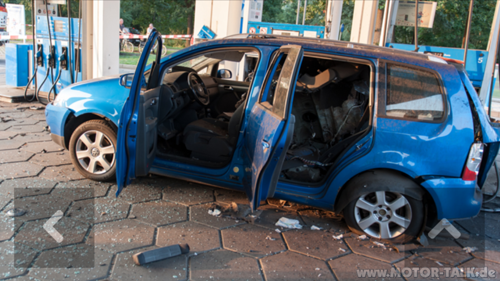

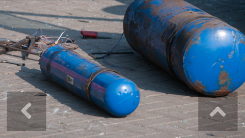

5. beunruhigen mich die Bilder ein wenig (bei meinem VW up ist der Kindersitz ziemlich genau über dem Gastank)

p.s.: Anbei die Bilder, die den Text untermalen sollen.

Von wann ist dein Tankstellenbild?
Die Fotos sind vom Freitag 18:00 bzw. 19:00. Werde aber heute wieder eine OMV Tankstelle aufsuchen.
Weiß jemand wieviele Gastanks so ein VW Touran hat?
Die Tanks am Foto scheinen ja intakt zu sein.
Der Touran hat 4 Tanks, zwei kleine und zwei Große.

Ich konnte meinen "Skoda" nun betanken (21.09.2016 16:00), bei derselben Tankstelle, die mir am Freitag gesagt hat, dass ich nicht darf.
Schild ist übrigens noch immer dort.

Der Touran hat 4 Tanks.
Auf dem Foto sieht man, dass der große der 3 überlebenden Tanks extrem angerostet ist. Das kann auch nicht erst seit dem letzten TÜV sein. Der Wagen ist schlicht wegen des unterirdischen Pflegezustandes und der nachlässigen Hauptuntersuchung in die Luft gegangen.
Die Fotos waren kurz nach dem Unfall einzusehen, noch lange, bevor überhaupt Aral entschieden hat, die Tanken dichtzumachen.
Deswegen die Tanken für alle Fahrzeuge erstmal dichtzumachen mit dem vorgeschobenen Argument, es könne ja an der Tankanlage liegen ist völlig überzogen und mit keiner Logik zu erklären. Hätte die Tankanlage zu viel Druck beaufschlagt, wäre bei heilem Auto nix passiert, da die Tanks auch 450 bar abkönnen. So viel schafft der Kompressor schon technisch gar nicht.

Pflegezustand? Was ist da bitte an Pflege vorgesehen?
Und die HU ... wenn die Dinger wie nichts rosten, dann werden wir immer mal wieder einen haben, der durch die Kontrolle flutscht und hoch geht. Die HU wird niemals 100% packen.

Die Problematik ist eben auch, dass die Flaschen so schnell rosten, dass für zwei HU´s gar keine Zeit bleibt. Oftmals nicht einmal richtig für eine HU, ich erinnere nur an den ersten Fall in Wolfratshausen, wo der Touran vor der ersten HU bereits in die Luft geflogen ist.
Ansonsten ist es doch vollkommen illusorisch sich auf den Standpunkt zu stellen, dass nun jeder Nutzer selbst da nachsehen und einpinseln muss, damit die Karren einem nicht um die Ohren fliegen. Tut mir leid, aber das versteht man nicht unter Pflege.

Die Bilder oben von der kleinen und der großen Gasflasche in blau waren die orig. Fotos des hochgegangenen Tourans?
Sehen so not-VW-like aus... (bis auf die Farbe ... 😁).
Da rostet es auch mal ganz gerne, aber eben nicht so schlimm, wie bei Passat, Touran und Caddy.
Auch die Tanks im Golf IV z.B. haben nicht so böse gerostet.
Inzwischen gehen aber eigentlich alle auf Verbundwerkstoffe für die Flaschen.
Ansonsten sehen die Tanks schon so aus (gerne auch so verrostet). Ob das Foto von dem jetzigen Touran stammt, kann ich aber nicht sagen.
Das Foto stammt aus dem Touran. Ich erkenne es wieder aus den Zeitungsfotos von der Bergung.
Bei Opel oder Fiat gibts auch Gammel. Nur halt nicht so schnell und die sind auch etwas kulanter.
Golf IV hatte Verbundtanks im Kofferraum. Kannste nicht vergleichen. Die haben andere Probleme.
Aber Jupp, wenn man zunehmend auf Verbundwerkstoffe umsteigt, dann fällt einer Deiner Kritikpunkte an CNG doch ersatzlos weg, oder?
