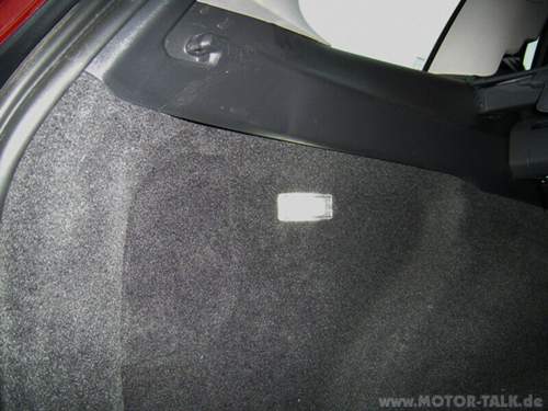

Ich kram den Fred noch mal raus. Ich habe mich jetzt doch für's Kabelziehen von der original Beleuchtung in der Hecklappe zum hintern linken Radkasten entschieden. In der Heckklappe habe ich die Kabel mit Stromdieben angezapft und unten im Kofferraum ist jetzt eine
LED Kofferraumleuchte
im Einsatz. Ein wunderbar helles Licht bis unten zum Pannenset! Auf diese Art gibt es keine Fehlermeldung vom BC. Den Ausschnitt in die Verkleidung habe ich mit einem Kuttermesser geschnitten.
Barni

Eine Kurzanleitung steht ja über deinem Beitrag. Ein Link zu einer preiswerten LED-Leuchte ist auch vorhanden. Die LED ist hell genug um mit einer auszukommen. Den Strom hatte ich direkt vor der original Leuchte in der Heckklappe angezapft. Die ganze Aktion hat so um die zwei Stunden gedauert. Dem TÜV ist die Leuchte egal und der Meister bei Volvo hat etwas verdutzt aus dem Kittel geschaut. Denn seine Aussage war gewesen: das ist nicht machbar!
Gutes Gelingen
Barni

In der Heckklappe habe ich einfache Stromdiebe genommen und mit etwas Schaumstoff umwickelt um das Klappern zu unterbinden und die Pfauwehleuchte habe ich mit einer Listerklemme angeschlossen. Somit kann der Kabel bei Bedarf auch wieder gezogen werden. Gelötet ist da nix.
