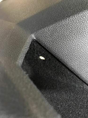

Mir waren das Staufach unter der Mittelarmlehne und das Staufach unter dem Rollladen Getränkehalter zu dunkel. Jetzt habe ich mir Leuchten nachgerüstet. Dazu muss die gesamte Mittelkonsole ausgebaut werden.
In jedes Fach habe ich die Leuchten von den Make-Up Spiegeln genommen ( R-Line schwarz). Die Leuchten gehen erst an wenn die Fächer komplett geöffnet werden.

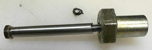

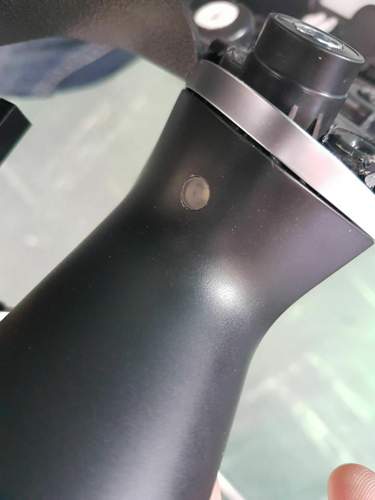

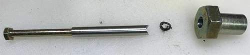

Nach dem demontieren der Türverkleidungen, habe ich die Löcher für die LED Module vorgebohrt und danach mit meiner selbstgebauten Stanze ausgestanzt, deshalb die Stanze, weil es ein schönes scharfkantiges Loch in die Verkleidung macht. Mit einem Bohrer kann es ausfransen oder bestenfalls wird die Verkleidung zerstört.
Bild 1 und 2 zeigen meine Stanze, 6 mm vorbohren und dann stanzen.
Bild 3 nach dem stanzen.

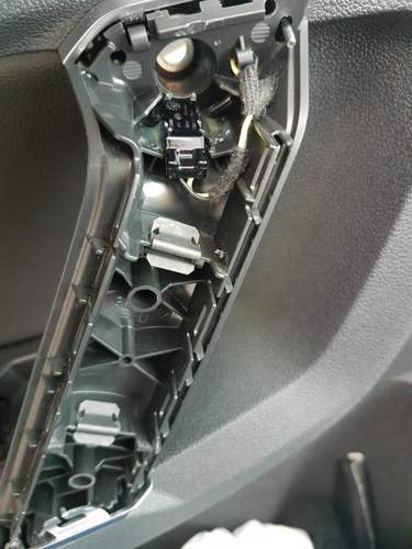

Bild 4 zeigt den Kabelbaum vorne, hinten identisch nur in den Maßen anders.
Bild 5 Türverkleidung Original, Bild 6 mit LED Modul, Bild 7 fertig mit Kabelbaum.
Bild 8 Türverkleidung hinten mit LED Modul und Kabelbaum.

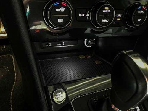

Ich habe mich von @cross polo inspirieren lassen und meine dunklen Staufächer letzte Woche auch beleuchtet, da mir die Umrüstung auf den beleuchteten Zigarettenanzünder nicht den erhofften Helligkeitseffekt erbrachte.
Dabei habe ich ebenfalls die runde LED vom Polo (so wie es Cross Polo bei den meisten dunklen Stellen auch getan hat) verwendet.
Danke für die Inspiration @cross polo
Anbei noch ein paar Bilder
