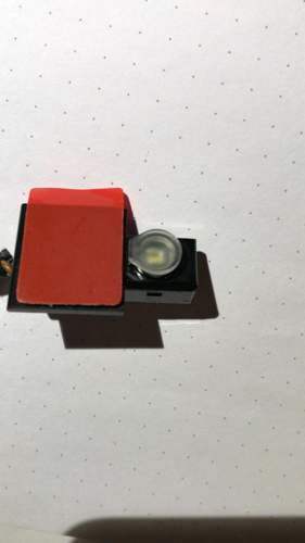

LED Modul 7P6 947 355C
Flachkontaktgehäuse 1J0 973 119
Kontakte zum selber crimpen
Kabel
Das LED Modul ist nicht Rund, die „Nase“ habe ich weg gefeilt. So hat es einen Durchmesser von 8 mm.
Um es Rückbaufähig zu machen habe ich noch ein Y-Stück zum Anschluss an die Handschuhfachleuchte hergestellt.
