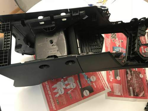

Mir waren das Staufach unter der Mittelarmlehne und das Staufach unter dem Rollladen Getränkehalter zu dunkel. Jetzt habe ich mir Leuchten nachgerüstet. Dazu muss die gesamte Mittelkonsole ausgebaut werden.
In jedes Fach habe ich die Leuchten von den Make-Up Spiegeln genommen ( R-Line schwarz). Die Leuchten gehen erst an wenn die Fächer komplett geöffnet werden.

@AustriaMi: Wie kommen die USB Buchsen in die Mittelkonsole? also unter die Armlehne?
@jwsk
hab dazu die Mittelkonsole ausgebaut und mir das Kabel entlang der Seite unter das staufach gelegt und dort mittels dremel entsprechende Öffnungen gefräst um die Buchse einzusetzen.
Strom hab ich mittels Y-Adapter vom Zigarettenanzünder, dient also nur zum Laden. Den 12V 5V Converter habe ich hinter der Abdeckung der hinteren klimsteuerung montiert.
Verkabelt hatte ich alles im ausgebauten Zustand. So war es einfacher. Musste nur die Mittelkonsole wieder einbauen und anstecken.

kann jemand beschreiben, wie man die Mittelkonsole demontiert. Ich möchte den Getränkehalter mit dem Rollo wechseln.
Danke im Voraus für Eure Hilfe!
Dafür musst du das halbe Auto zerlegen.
@Cross Polo schrieb am 3. Mai 2019 um 12:09:55 Uhr:
Danke für die Antwort, aber wirklich weiter bringt mich das nicht. Die Frage ist eher was und wie und in welcher Reihenfolge. Das es mit Arbeit verbunden ist, hatte ich mir schon gedacht.
Sämtliche Verkleidungen und Blenden vom Armaturenbrett, Handschuhfach ausbauen, Staufach unter Lichtschalter, Verkleidung vom Lenkrad zum Handschuhfach ( ist das wichtigste zum lösen der Mittelkonsole), Schaltstulpe ( bei DSG unter dem Plättchen, den zug ausrasten. Bei Schalter keine Ahnung) alle elektrische Verbindungen zu den Tastern, Verkleidung Lüftung Armaturenbrett und hinten Mittelkonsole, Konsolen Schrauben unter Schaltbereich und Schrauben Mittelkonsole hinten unten. Reihenfolge kann ich dir nicht sagen - schon über 2 Jahre her bei mir. War jetzt alles aus den Kopf, schau selber wie du da vor gehst.
