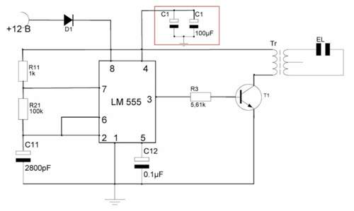

So sieht LED Stricke aus.
Leuchtet nicht sehr hell, für die Beleuchtung gerade.
Led-strip
Das hat mit LED nix zu tun, das ist eine EL Schnur.
Die kleine schwarze Box ist der Inverter,
je nach Qualität können die im KFZ fiese
Einkopplungen mit ungewünschten Nebeneffekten
mit sich bringen
@jwsk schrieb am 24. Juni 2017 um 11:43:37 Uhr:
mit sich bringen
Danke, es ist genau.
Inverter gibt aus 18 V AC.
Hast du ein Datenblatt? 18 V ist eher untypisch
Mein Fehler. Vom Voltmeter es nicht zu messen.
Das Schema einfachst.
Die Spannung muss ~100V, 1-2kHz
El

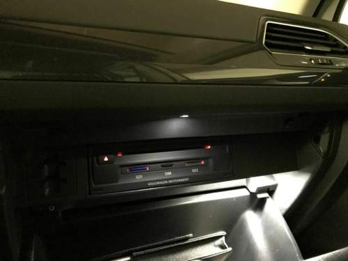

Heute habe ich wieder etwas Licht in die Dunkelheit der Tiguan Staufächer gebracht.
Led Beleuchtung die beim Öffnen zusammen mit der Handschuhfachleuchte an geht und mir im dunklen die SD Slots vernünftig anstrahlt.
Dann zwei weitere, die eine leuchtet mir das Ablagefach Mittekonsole aus und die andere erhellt das Klappfach unter dem Lichtschalter.
Ich habe jetzt noch 4 LED Module über, die ich nächste Woche verbauen werde, wohin wird noch nicht verraten.
Achso vergas : die LED Module sind vom neuen Polo
Img-0006
Img-0005
Img-0007
Sehr schön gelöst. Danke für die Bilder.
Du bist ja ganz schön rührig.
Vielleicht eher erleuchtend😁
