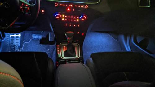

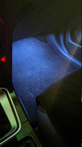

ich habe am WE ein wenig gebastelt. Die LED im Fahrerfußraum empfinde ich jetzt in der Dunkelheit als angenehm, also wollte ich das dunkle Loch im Beifahrerfußraum eliminieren.
Was machen? Die Zubehörlösung von Kia für ca. 75€ gefiel mir nicht, so habe ich mich entschieden die gleiche Leuchte zu verbauen wie schon beim Fahrer. Was soll ich sagen, ich bin mit dem Lichtergebnis sehr zufrieden. Die Einstellungen kann ich im Kombiinstrument vornehmen und dimmbar ist sie auch wie die LED im Fahrerfußraum.
Hatte von dieser Variante hier noch nichts gelesen, vielleicht eine Idee auch für andere...

Großes Feedback erwarte ich nicht aber auf Kommentare wie "dein Navi ist staubig" oder " Fussmatten sind schmutzig" kann ich gern verzichten.
Ich habe daraus gelernt.
Der Sinn, nun ich mag die Lichtfarbe, mag indirektes Licht in der Dunkelheit und kann die Beleuchtung über das KI steuern und dimmen. Das war's schon.

@freewind76 das ist quasi auf der Beifahrerseite die selbe Leuchte, die auch auf der Fahrerseite standartmäßig verbaut ist oder? Würde mir nämlich schon auch taugen... Wie lange hast du für den "Umbau" gebraucht?
Ja genau, die selbe Leuchte.
Das dauert eigentlich nicht lange, habe vielleicht 2-3 Stunden gebraucht. Das schwierigste war eine Leitung durch den unteren Armaturenträger zu bekommen. Da ist alles zu gebaut...
Die Integration der Leuchte ist auch nicht einfach bis man dann erstmal weiss wie. Ich habe die Abdeckung von Lüfter bearbeitet, so ist sie voll integriert.
