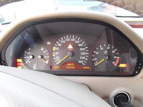

bei meinem Cabrio (Mopf) geht, seit ich ihn habe, die Hintergrundbeleuchtung der Temp.Anzeige nicht.
Pixel sind alle vorhanden, kann man bei normalen Tageslicht gut sehen. Stört mich aber schon ne ganze Weile.

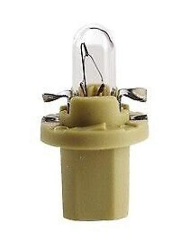

Weiß jemand, ob da die selben Birnchen drin sind, wie bei den Heizungsreglern? Die habe ich nämlich auch schon getauscht. Habe es als erstes mit "neumodischen" LED's probiert...aber ausser das ich fast Blind geworden bin, haben die Dinger mit der Zeit angefangen zu flackern...also raus damit und gegen "normale" Birnchen getauscht.
Von denen habe ich jetzt noch ein paar über und dachte mir, dass die evtl. im KI auch passen. Wollte aber nicht anfangen, bevor ich es nicht 100%ig weiß.
Kann mir jemand sagen, ob die da auch passen und wenn nicht, was da für welche reingehören?

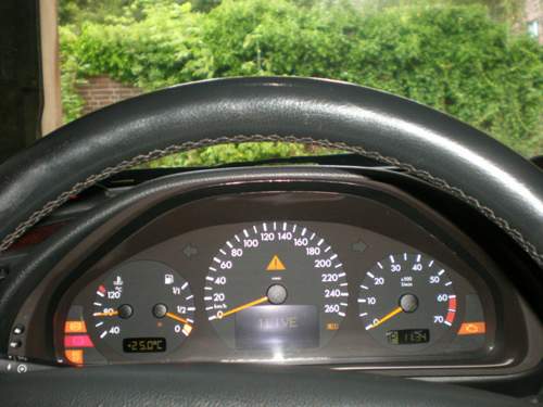

Ja genau, die SRS-Leuchte sitzt im unteren Feld...ABER...sonst ist in dem Feld kein weiteres Piktogramm!!!
Kann dass sein??? Die Löcher für die Birnchen sind alle abgeklebt. Da mir ja das schwarze Plättchen rausgefallen war, konnte ich mit der Taschenlampe genu sehen, dass NUR die SRS-Lampe da war...die anderen Felder enthalten kein Symbol und sind im Taschenlampenlicht einfach nur gelb-orange ?????
Du hast keine MKL. Diese wurde erst Pflicht mit der Einführung von EOBD / OBDII. Und gegen die Einführung haben sich besonders Deutsche "Premium" Hersteller gewährt.
Je nach Länderausführung gab es aber Vormöpflies mit MKL.
Und wegen der Anschnallerínnerung, diese war nicht für den Europäischen Markt vorgesehen, diese war eher dem Amerikanischen Markt vorbehalten.
Gibt scheinbar unterschiedliche KI Versionen, manache haben nur ein Birnchen rein gesteckt andere haben diese nur Mittels Sternchengugger frei schalten lassen andere widerrum haben andere Ki´s benötigt oder ein Kabel ziehen müssen.

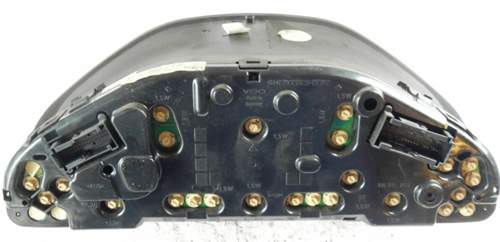

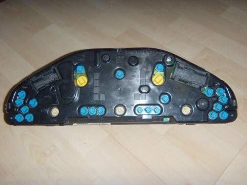

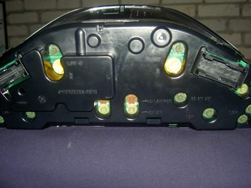

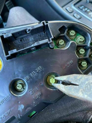

Hallo, ist zwar etwas länger her das hier einer einen Beitrag geschrieben hat, nichtsdestotrotz nutze ich aufgrund der Situation die Zeit die ich sowieso wegen der Kontaktsperre habe die Beleuchtung vom Tachoinstrument zu tauschen.
Die Ausziehhaken habe ich nicht seitlich gesteckt, sondern unten. Geht um einiges besser. Anbei ein Link wo der Tacho innerhalb von 13 Sekunden rausgezogen wurde:
Bei Fragen stehe ich zur Verfügung 😉
@V8CLK430 schrieb am 1. April 2020 um 18:43:22 Uhr:
TOP, bis auf die rostige Kombizange... 😉😁gruß, mike.
