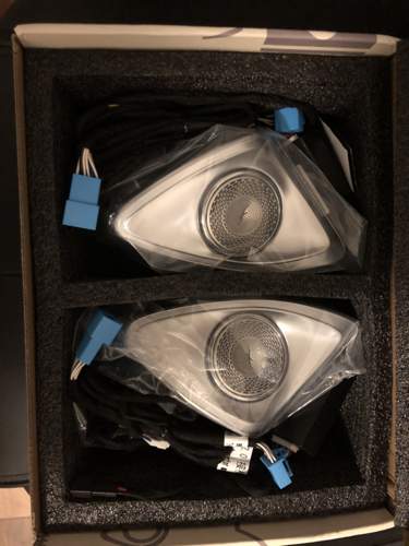

Rotationsspeaker fährt auch nicht aus da ist kein Stecker dafür vorhanden sagt der Elektriker.
(es wäre nur ein Stecker vorhanden)
Wenn ich den Regler für die Farben drehe spielen die Farben verrückt leuchtet alles anders.
Wenn ich etwas länger probiere und auf blau regle dann bleibts irgendwann mal blau.
Aber nur blau leuchten alle gleich sprich Luftdüsen, Speaker und Mitteltönerabdeckungen.
In allen anderen Farben leuchtet es verschieden.
Ich denke eher der Elektriker was das gemacht hat kennt sich nicht aus.
Der meint sind wahrscheinlich falsche Steuergeräte zugesendet worden.
Glaube ich aber nicht da die neue Version der Mitteltönerabdeckungen auch dann in einer anderen Farbe leuchtet.
Bin richtig angefressen weil nichts richtig funktioniert und ich dafür bezahlen muss.
Vl passen ja wirklich die Steuergeräte von den Speakern und vorderen Mitteltönerabdeckungen nicht weil witzigerweise wechseln die Abdeckungen in den hinteren Türen normal die Farbe mit der restliches Ambientebeleuchtung nur vorne spielt es verrückt.

Die 4d Speaker die ich von AliExpress bekommen habe haben jeweils nur 1 Steuerbox pro Speaker.
Es müssten pro Speaker 2 Steuerboxen sein wurde mir heute gesagt.
Könnte das der Fehler sein das der rotationsmotor nicht funktioniert und auch die Lichter verrückt spielen.
Es gibt die alte Version mit 2 Kästchen und die neue Version mit 1 Kästchen
Es ist wichtig die richtigen Steuergeräte (steuerboxen) zu haben. Bei einigen Boxen muß man im innern die Schalter umlegen, passend zu der Variante die man hat (z.B. 64 Farben oder Ambiente Premium).

1.Es passiert sehr oft, dass beim Einbau, der Hauptstecker, der an der schwarzen Box (Steuerbox) steckt, versehentlich nicht richtig steckt, quasi sich gelockert hat. Dann fahren die Hochtöner nicht mehr raus und der Ring leuchtet auch nicht aber der Hochtöner funktioniert!
2. Ich hatte auch nur eine Steuerbox und nicht zwei! Aber alles funzt einwandfrei.

Also bei mir passiert nichts wenn ich die Schalter in der Box umstelle.
Wegen Rotationsmotor sagte der Elektriker mir da fehlt der Stecker dafür deswegen funktioniert der nicht.
Gesteckt werden die Kabel aber bei der Version mit 1 Box gleich wie bei 2 Boxen?
Komisch finde ich auch das die hinteren Mitteltönerabdeckungen ganz normal funktionieren bzw die Farben anpassen und die vorderen nicht obwohl es ein Satz war mit 4 gleichen Boxen.
https://amzn.eu/d/72r7EqB
Sind diese hier im Link.
Die passen doch normal bei allen W213 von 2016-2020
@Woldemord in der Beschreibung der Abdeckungen steht teilweise nichts von W213, auch wenn es im Bild und viel weiter unten doch angegeben ist. Bist du dir sicher, dass die für den W213 mit Ambiente Premium geeignet sind? Bzw hattest du da im Voraus mal nach gefragt?
Letztlich braucht der Rotationsmotor nur Plus und Minus (und natürlich eine Steuerung), das greift er sich am Kabelbaum ab bzw die Steuerung ist i.d.R. mit dran. Hast du Bilder deiner Verkabelung oder von deinen Hochtönern vor Einbau?

Ich vermute das bei Dir das zusammenstecken der Kabel für die 4D Lautsprecher und der LED-Lautsprecherabdeckung ein Problem bereiten. Das Signal für die LED's wird ja vom Türsteuergerät abgegriffen und weitergeschliffen. Dort scheint es ein Problem zu geben.
Ich würde die Lautsprecher (die 4D-Rotationslaut.) erst mal einzeln anschließen, ohne die LED-Leuchtabdeckungen, und gucken ob alles richtig funzt. Danach würde ich die LED-Abdeckungen allein anstecken und schauen ob alles i.O ist.
Sollte alles einzeln einwandfrei funktionieren, liegt es vermutlich an der Zusammenarbeit beider Systeme!

Du meinst das entweder die 4d Speaker oder die Abdeckungen nicht richtig arbeiten bzw eines davon eine falsche Steuerbox hat das es zusammen nicht funktioniert?
Sind die beiden denn nicht getrennt und separat gesteckt?(4d und Abdeckungen) und haben somit nichts gemeinsam am Hut?
Ja, so mein ich das. Am besten probierst Du die Teile einzeln angeschlossen. Getrennt von einander. Wenn das ok ist, sollte es am Zusammenspiel ein Problem geben.
Deine hinteren LED-Abdeckungen, funzen ja einwandfrei (so wie ich das verstanden habe) da steckt ja auch keine weitere LED dazwischen.

Was mir noch eingefallen ist.
Kann es sein das es auch mit den beleuchteten Luftdüsen zusammenhängt?
Was ich so mitbekommen habe kann man die bei der Mittelkonsole oder hinter der Türverkleidung anschließen.
Ich glaube meine wurden damals hinter der Türverkleidung angeschlossen da ich jetzt die hinteren nachrüsten wollte aber bei der Mittelkonsole kein Kabel vorhanden war.
Möglich ist alles. Im normalfall bekommt man die richtige Verkabelung gleich mit. Die ersten wurden sehr kompliziert an dem Kabelbaum, der zur Tür geht, mühselig angeschlossen. Aber dann kam die Plug & Play Verkabelung, die man unter der Mittelkonsole (zwischen geschliffen) an die Beleuchtng der Cupholder angeschlossen hat.
Probier doch aber erst mal die Möglichkeiten die ich Dir oben schon beschrieben hatte. Das verkleinert nachher den Radius der Fehlerquellen.
