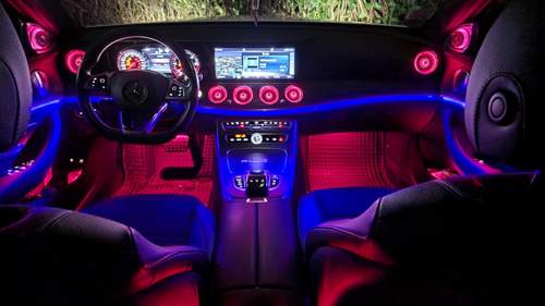

So die Mitteltönerabdeckungen und 4d Speaker sind verbaut.
Leider merkt man deutlich das die Sachen von Aliexpress nicht alle passen.
Ich habe von Amazon die alte Version Mitteltönerabdeckungen gekauft die komplett leuchten und von AliExpress die neue Version die zu den 4d Speakern passt wo nur der äußere Ring leuchtet.
Die neue Version passte überhaupt nicht.
Da müsste man die Türverkleidung zuschneiden was ich definitiv nicht möchte.
Leider 100€ für nichts ausgegeben da mit AliExpress immer ein ewiges hin und her besteht wegen Rückgabe.
Den hohen Versand selbst zahlen usw.
Auch die Lichter leuchten nicht gleich.
4d Speaker und vorderen Mitteltönerabdeckungen leuchten blau.
Luftdüsen und hintere Mitteltönerabdeckungen wie auch die normale Ambientebeleuchtung leuchtet rot.
Habe auch die neue Version der Mitteltönerabdeckungen stecken probiert leuchtet auch rot aber nur hinten.
Vorne ist es eine andere Farbe.
Da leuchten die nicht gleich wie Ambiente und Luftdüsen.
Keine Ahnung warum die jetzt nicht alle gleich leuchten.
Weiß hier jemand einen Rat?
Da hab ich jetzt auch keine Lösung. Eigentlich sollte alles stimmig sein. Ist ja auch nur "Plug & Play" dieses Problem hatte ich nicht (siehe Foto).
