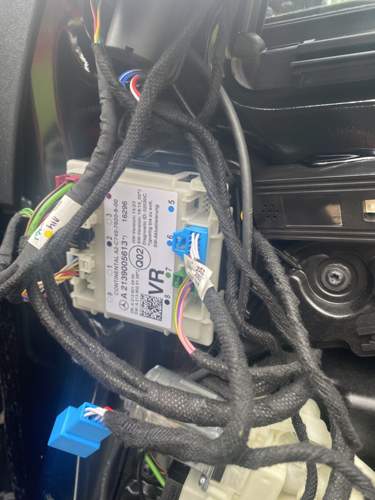

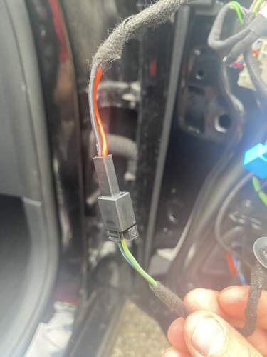

So heute hab ich die Türverkleidung auf einer Seite noch mal runtergenommen.
Verkabelung für den Rotationsmotor fehlt bei den 4d Speakern wirklich.
Da sind 2 weiße Kabel die nirgends rein passen.
Kann später gerne ein Foto davon senden.
Habe auch einen Satz 3d Hochtöner zusätzlich bestellt und die anstatt der 4d angeschlossen.
Blauen Kabel an das Steuergerät vom Auto und den kleinen Lautsprecherkabel dazu.
Mehr ist da nicht was ich gesehen habe.
So müsste er funktionieren.
Motor fährt normal aus aber die Lichter wechseln auch von alleine hin und her so wie beim 4d Speaker.
Verstehe nicht was da los ist.
Auch getrennt stecken probiert.
Trotzdem der gleiche Fehler.
Oder hängen die Steuergeräte Fahrer und Beifahrerseite zusammen und müsste ich auch dort die Teile wechseln das es funktioniert?
Normal jede Seite separat geregelt.
Blauer Kabel an Steuergerät Auto
Lautsprecherkabel 4d Speaker
Für was sind diese beiden Kabel?

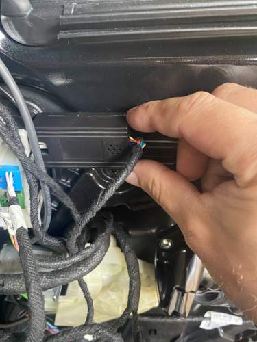

Also die ersten beiden Fotos, sind soweit richtig. Ein Kabel zum Hochtöner und das blau Kabel zum Türsteuergerät. Das letzte Foto, dort sieht man rechts den Stecker der an die kleine schwarze Steurerbox (diese müsste mitgeliefert sein) angesteckt wird. Fals die Lautsprecher dein Elektriker angebaut hat, sollte er die Box irgendwo angebracht haben. Dort muß der große, weise Stecker ran. Wofür der kleinere Stecker ist, kann ich nicht beurteilen, könnte der Stromanschluß für die Abdeckung der Burmeister Mitteltöner sein (die hast Du ja auch noch anbauen lassen, hab es jedenfalls so verstanden).

Nein die zwei weißen Stecker auf dem dritten Bild gehen alle vom 4d Speaker weg.
Sind also beim Speaker fix dabei.
Steuerbox ist beim Speaker dabei und schon angeschlossen.
Aber die 2 weißen Stecker auf dem Foto sind lose und ich weiß nicht wohin damit.
Steuerbox schon angeschlossen
Habe jetzt noch mal die Mitteltönerabdeckungen wo nur der Ring außen leuchtet probiert.
Die funktionieren vorne ganz normal und lassen sich auch farblich regeln.
Versteht kein Mensch.
Die komplett beleuchteten funktionieren hinten wie sie sollten und vorne spielen die Farben verrückt.
Vorne und hinten verschiedene Steuerboxen oder was?
Kann mir das nur so erklären weil die anderen Abddckungen mit anderer Steuerbox vorne funktionieren.

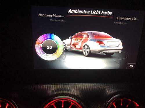

Anscheinend passen 3d, 4d Speaker und auch Mitteltönerabdeckungen des W213 Baujahr 2017-2020 für einen 2016er mit altem Audio 20 wie auf dem Foto zu sehen nicht.
Steuermodule anscheinend anders.
Höre ich auch zum ersten Mal.
4d Speaker von AliExpress und auch 3d von Amazon passen nicht und Farben spielen verrückt.
Anhand des Fotos, hast Du anscheinend nur die einfache Ambiente beleuchtung, also kein "Premium" könnte sein das die Steuerboxen falsch sind. Hast Du die Boxen mal aufgemacht und geguckt ob die 4 Pinns zum einstellen drin sind?? Diese müssten bei dir auf 1 oben, 2 unten, 3 unten und 4 oben eingestellt sein. Wenn alle auf "unten" stehen, dann ist das für "Ambiente Premium" eingestellt.
@Kilo-Fazer schrieb am 21. April 2024 um 09:40:06 Uhr:
Ja hab die Boxen offen gehabt und da ist nichts zum einstellen.
Nur bei den hinteren Boxen von den Mitteltönerabdeckungen.
Ansonsten bei 4d, vordere Mitteltönerabdeckungen und auch bei den Abdeckungen wo nur der Ring leuchtet gibts nichts zum einstellen.
