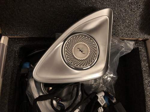

Welche der beiden Varianten (beleuchtete Luftdüsen) gefallen euch persönlich besser?
@Schmitob1 schrieb am 27. Januar 2024 um 16:10:02 Uhr:
Ja ich. Hab’s aber gleich wieder raus. Passt irgendwie nicht zum Rest. Also die Gitter in den Türen haben ja ein anderes altes Muster.
Hast du diesen hier gehabt?

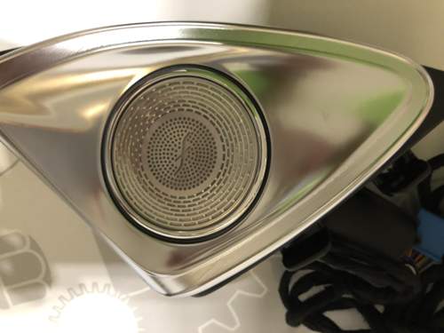

Bild 1 mit dem hellen Burmeister Logo?
Bild 2 ist nur zum Vergleich ist der mit dem dunklen Logo.
4d Speaker mit hellem Logo wie auf Bild 1 passt doch mit den alten Abdeckungen zusammen da die auch das helle Logo haben.
Wie auf Bild 3.
Helles Logo
Dunkles Logo
Helles Logo
Ich glaube ich hatte die mit dunkelem Logo. Gestört hatte ich aber eher die unterschiedliche Lochung. Also rund und lang

Hast du ein Foto von den 4d Speakern die du eingebaut hattest wo der ganze Lautsprecher leuchtet?
Wie hat es für dich persönlich ausgesehen?
Besser als die wo nur der Ring leuchtet?
