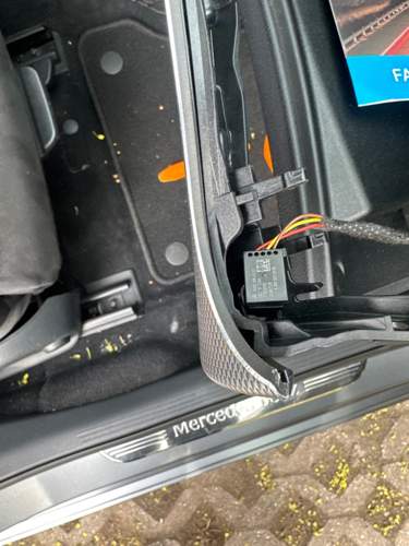

@Kilo-Fazer nehme grad den Innenraum auseinander. Wie bekomme ich den lichtleiter aus. Ich komm da gar nicht rein. Das ist viel zu eng siehe Bild. Hab echt Angst den zu brechen
So leicht links und rechts drehen und abziehen dabei mit Gefühl , der ist nur drauf geclipst , ist eigentlich recht stabil
Das komplette Teil Abstecken ? Oder nur die Abdeckung vom Chip? @mark
Hab ihn rausbekommen. Hab einfach auf der einen seite drangezogen. Dann hat’s klack gemacht und ist abgegangen. Zum
Glück nichts abgebrochen

Das dreh dring von den hinteren düsen will einfach nicht raus. Ich drück mit nem Schraubendreher rein und es bewegt sich kein bisschen. Jemand ne Idee?
Guck dir das Video an, der zeigt wie es geht. Ist nen bischen tricky...
https://www.youtube.com/watch?...
Das Video hab ich schon gesehen..
Wie dem auch sei Einbau ist vollendet und bin mehr als zufrieden. Hinten hab ich zwar nicht hinbekommen, aber kann jeder Zeit die Mittelkonsole aufmachen und das Kabel nach hinten verlegen. Das Dreh Ding für hinten hab ich leider auch nicht abbekommen. Bin einfach nur froh das es funktioniert und ich nichts kaputt gerissen habe, da ich noch ein ziemlicher Anfänger bin, was das Schrauben angeht. Danke für eure Hinweise
