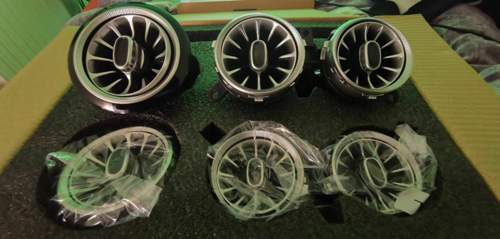

habe mir aus dem china land ein satz beleuchtete lüftungsdüsen bestellt ! hatte hier irgendwo eine anleitung gefunden der den umbau sehr gut beschreibt ! finde ihn leider nicht wieder ! kann mir da jemand weiterhelfen ? bei youtupe ist leider auch nichts vernüftiges !bin auf den tread von MikloHamburg gestoßen , der hat schon mal ein umbau durchgeführt ! habe ich schon ne pn gesendet, leider noch nichts von gehört !kennt jemand in der ecke ostwestfalen ( umkreis 150km ) einen guten schrauber der sich mit amaturenbrett arbeiten auskennt !!??

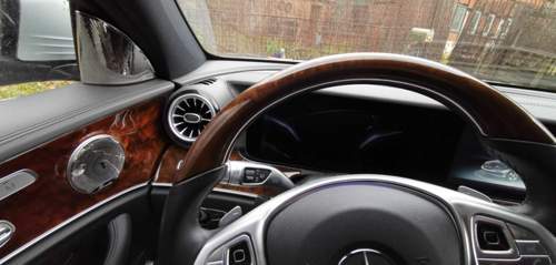

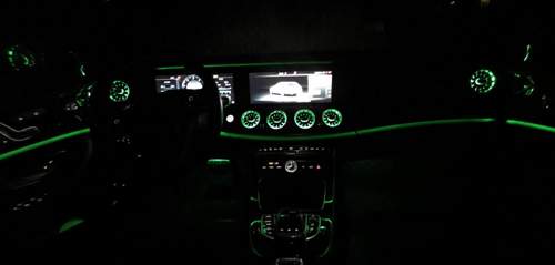

luftdüsen sind verbaut und sehen top aus , wie ICH finde !

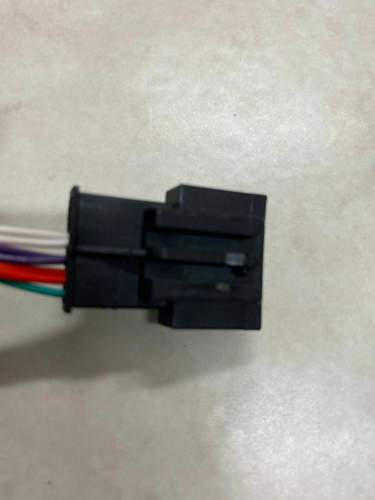

So wie es erkennen kann ist es nicht für die Türe sondern für die Mittelkonsole (schwarzer flacher Stecker). Für die Türe wäre es ein Zwischenstecker mit 2 blauen, eher quadratischen Anschlüssen!
Ja, es ist ein flacher Stecker.
Super dann ist es genau das was ich haben wollte.
Vielen Dank für deine Hilfe.
Könnte auch Fußraumleuchte sein…!?
4 polig oder 6 polig?
@Martin E240T schrieb am 9. Februar 2022 um 09:41:10 Uhr:
Der Stecker ist 6 polig, es sind aber nur 4 belegt.
Dann sollte es die MiKo sein, da Fußraum 5 belegte Kabel hätte

So wie ich es erkennen kann ist es nicht für die Türe sondern für die Mittelkonsole (schwarzer flacher Stecker). Für die Türe wäre es ein Zwischenstecker mit 2 blauen, eher quadratischen Anschlüssen!
