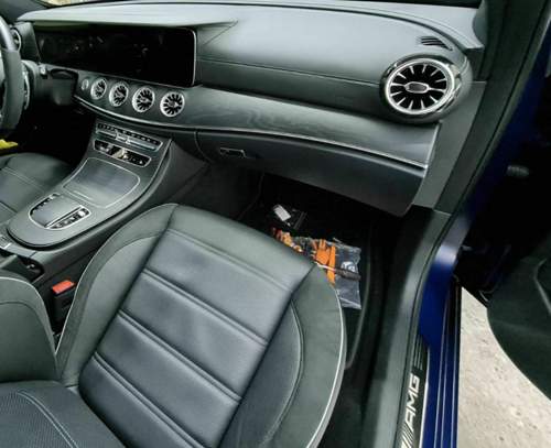

luftdüsen sind verbaut und sehen top aus , wie ICH finde !

war letztendlich doch recht einfach..
habt ihr eigentlich gesehen..da sogar nen original Halter miitgeliefert wird? passt perfekt unter die mittelkonsole mit den anderen steckern zusammen.
hab gleichzeitig von alu auf esche schwarz umgebaut..und in dem zusammenhang habe ich nicht die 213er leiste eingebaut sondern die vom GT...dadurch gibts nicht diese dann sinnfreien einstellrädchen ..sieht originaler aus^^

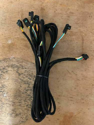

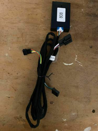

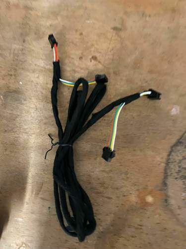

so meine Lüftungsdüsen sind nun auch angekommen.
Der Kabelsatz ist aber wohl nicht zum Anschluss an das Türsteuergerät.
Hoffe es kann mir bzgl Anschluss jemand weiterhelfen. :)
Ich dachte ich kann es in der Mittelkonsole dazwischen stecken, so sieht es für mich aus wenn ich den Kabelsatz zusammen stecke.
Vielen Dank schon mal für eure Hilfe.
So wie ich es erkennen kann ist es nicht für die Türe sondern für die Mittelkonsole (schwarzer flacher Stecker). Für die Türe wäre es ein Zwischenstecker mit 2 blauen, eher quadratischen Anschlüssen!
