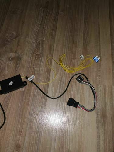

Ist das verbindbar mit der Mittelkonsole? Der Verkäufer checkt nicht ganz was ich von dem will und sendet mir die ganze zeit nur Anleitungen für die Installation an der Tür...
Denke Ihr habt da mehr durchblick
Bitte alles schön leicht erklären, bin nicht sehr bewandert in dem Thema elektronik usw
Hab ein Foto mit anbei hochgeladen. Den Gelben 12V Stecker haben ja nicht so viele bisher gehab in den Sets die ich bisher gesehen hab?
MFG
Whatsapp-image-2021-10-27-at-17-39
Der Stecker passt geometrisch zum Anschluss in der MiKo….
6 Kabel führen da durch, 3x grau, 1 schwarz, 1 weiß, 1 rot
und eben noch der gelbe stecker...
wirkt auf jeden fall anders als das was ich hier bisher gesehen habe... bin mir nicht sicher wo das alles hingesteckt gehört
Muss der Gelbe Stecker auf dem 12V steht unbedingt wo angesteckt sein? oder kann ich den villeicht offen lassen
Whatsapp-image-2021-10-27-at-19-37
Ja die Kabelfarben haben nichts zu sagen: da werden beliebige Farben von den Chinesen verwendet…
Die Stecker werden in der MiKo zwischen die originalen Stecker gesteckt - das gelbe Kabel muss du zum Sicherungskasten im Beifahrerfußraum verlegen (nicht die beste Lösung der Chinesen)
okay werde es so am wochende mit einem kollege der bisschen bewanderter ist versuchen... danke für eure hilfe
